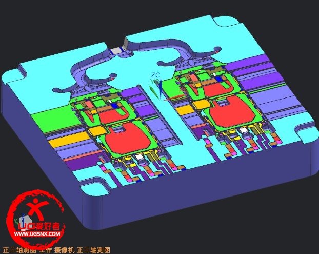

很多人不是说找不到UG编程练习图档么,现在刚好有一块用来练习很不错的,压铸模模仁,绝对是练手的好料。这个不适合新手,已经编程入门又不知道自己技术行不行的,编一下这块料就知道了,虽然说不上很难,但对于新手够呛了。要发就发一些工作上实战的东西,把工作上的东西能解决了,那就是好东西。{:}

叶总啊,这块模是绝对有难度,小地方太多。得做蛮多的辅助体。有难度啊,对新手来说。
压铸模一般的流程是这样的:
1 拿来的料首先是开粗,照这块模目测第一次开粗最小刀得开到3MM才行。
进料口,流包,余量相对可以留少点。其余位置留0。5-0。8左右就可以。
2 拿去热处理,值得注意的是,热处理回来材料硬能达到50度左右,可以说是非常硬的了。得注意用下以及下刀量。一定得保证程序的安全性,记得一条是不能烧焊。特别是胶位,也就是产品位。
3 一般来说塑胶模对进料口没有特别的要求,但是压铸模不一样,对进料口都有光洁度要求,但是进料口也得光刀做顺。
4 还有蛮多注意点,一时半会也就想到这么几个。希望对新手有所帮助。谢谢。{:biggrin:}

压铸模没做过,要注意些什么呢,望高人指点迷津

注意不能烧焊,不像一般普通塑胶模,弄点错了,可以烧下。另外就是压模的材料硬度要比塑胶模的要高很多。
