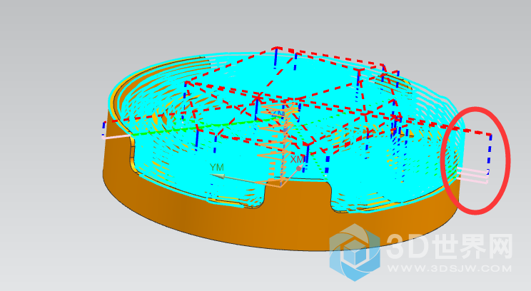

为什么这刀路跑到腔体外面去了?求解决办法呀。

发表于 2018-7-7 16:28:55 | 显示全部楼层
做个检查体,,

发表于 2018-7-7 16:43:14 | 显示全部楼层
那是退刀刀路

 楼主| 发表于 2018-7-7 17:01:47 | 显示全部楼层
那为什么不在腔体内退刀呀?

发表于 2018-7-7 19:28:24 | 显示全部楼层
你可以用修剪外部解决{:smile:}

发表于 2018-7-8 08:56:09 | 显示全部楼层
退刀改成抬刀不就行啦
检查体也管

 楼主| 发表于 2018-7-9 08:36:45 | 显示全部楼层
13516370114 发表于 2018-7-8 08:56
退刀改成抬刀不就行啦
检查体也管
听你的建议 我改成抬刀了 谢谢你
“查检体也管” 其实我没看懂,但是退刀方式改为抬刀已经初步解决了我发贴的问题了 谢谢你!
