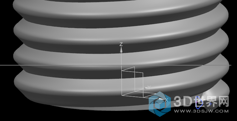

收尾前正常,收尾后螺纹变大了
收尾前比例正常
收尾前比例正常
收尾后变大了呢
收尾后变大了呢

发表于 2018-7-15 15:55:45 | 显示全部楼层
你用的缩放方法是对的吗?周长规律(沿着扫略线选点,0%,0           5%,扫略线到顶点的距离,95同上   100%,0)

 楼主| 发表于 2018-7-15 21:10:51 | 显示全部楼层
zhangxuling 发表于 2018-7-15 15:55
你用的缩放方法是对的吗?周长规律(沿着扫略线选点,0%,0           5%,扫略线到顶点的距离,95同上   1 ...
你好,我是选的是弧长    能加一下你的微信吗

发表于 2018-7-16 08:05:10 | 显示全部楼层
弧长也可以,那个part是要测出来的,就是截面周长
