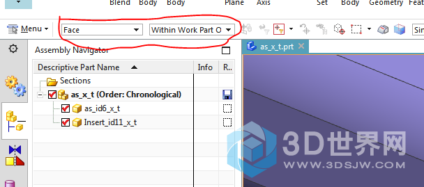

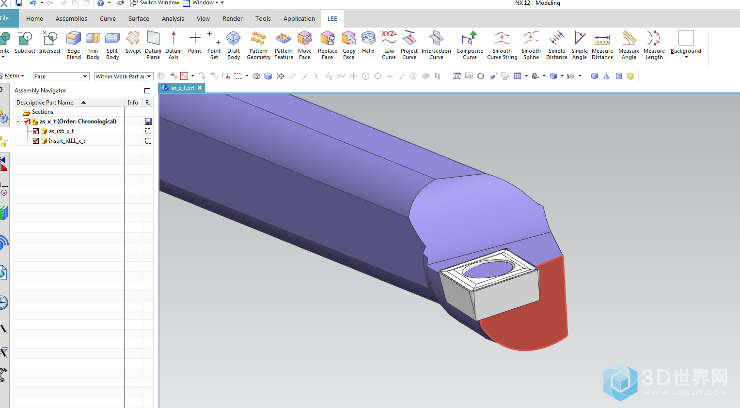

模型界面
使用移动面命令
无法选择模型的任何一个面

发表于 2018-7-20 08:52:54 | 显示全部楼层
这个我看下 ,应该是装配体,这个要双击实体才可以进去编辑。或者呢,在零件表面右键设为显示部件。有没有UG的学习交流群,最好是造型建模的。

发表于 2018-7-25 00:13:45 | 显示全部楼层
因为你是在配体啊

 楼主| 发表于 2018-10-4 23:07:47 | 显示全部楼层
是的,是在装配体
