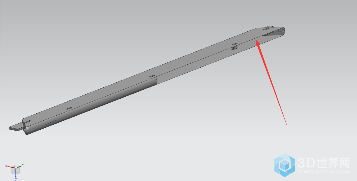

发表于 2018-8-14 17:41:47 | 显示全部楼层 |阅读模式
这个模型是实体 结果显示是这样的 导出成STP或者IGS格式就是破面了

发表于 2018-8-14 18:22:16 | 显示全部楼层
基本上都会这样

发表于 2018-8-14 18:23:01 | 显示全部楼层
把导出数据里面只勾选体试试

 楼主| 发表于 2018-8-15 07:47:43 | 显示全部楼层
bingbwang 发表于 2018-8-14 18:23
把导出数据里面只勾选体试试
导出只选实体我试过很多遍  结果还是一样的

 楼主| 发表于 2018-8-15 07:48:45 | 显示全部楼层
润_晴天打球 发表于 2018-8-14 22:24
图档发出来 或许可以帮你解决
你们就没有类似的状况吗

发表于 2018-8-15 14:42:57 | 显示全部楼层
回帖奖励 +1 G币
啥软件导啥软件,之前我用UG画模型导给别人,别人用的是Creo,你就会发现,你直接用文本输出的字去画的模型导到Creo里会全是破面,而用线,样条去画的模型导出去就基本完好,软件之间的数据转化肯定会有些数据丢失,Creo参数化很高,对精度公差什么的要求很严格,相比之下UG就显得比较随意,比如做个面缝合不上,调下公差就OK了...

 楼主| 发表于 2018-8-15 14:44:57 | 显示全部楼层
优姬暗埃克斯 发表于 2018-8-15 14:42
啥软件导啥软件,之前我用UG画模型导给别人,别人用的是Creo,你就会发现,你直接用文本输出的字去画的模型 ...
就是导成IGS格式然后再用UG打开那个面就没了
