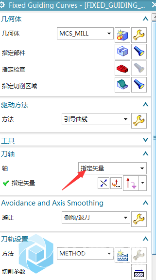

我的UG12.0选项2.09引导线加工中,刀轴选项只有三个,哪位大神能告诉我怎么修改成多选项,譬如说有远离直线,朝向直线,垂直于駆动体,相对于駆动体等等选项 ,先谢谢了
刀轴只有三个选项

在mill_multi-aixs工序下面 没有在mill_contour工序下面

三轴固定轴最多只能选3+2,也就是定轴加工,不能5轴联动,必须选多轴可变轴才可以选。
