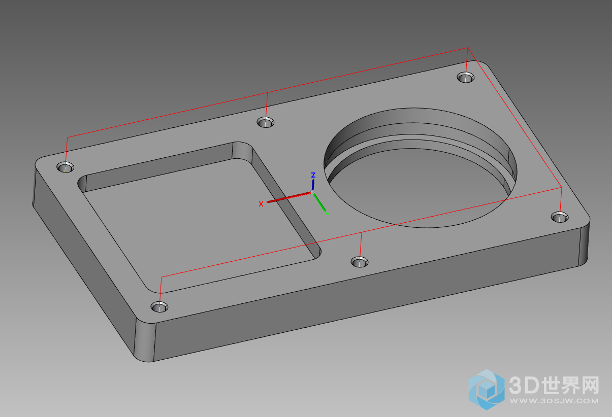

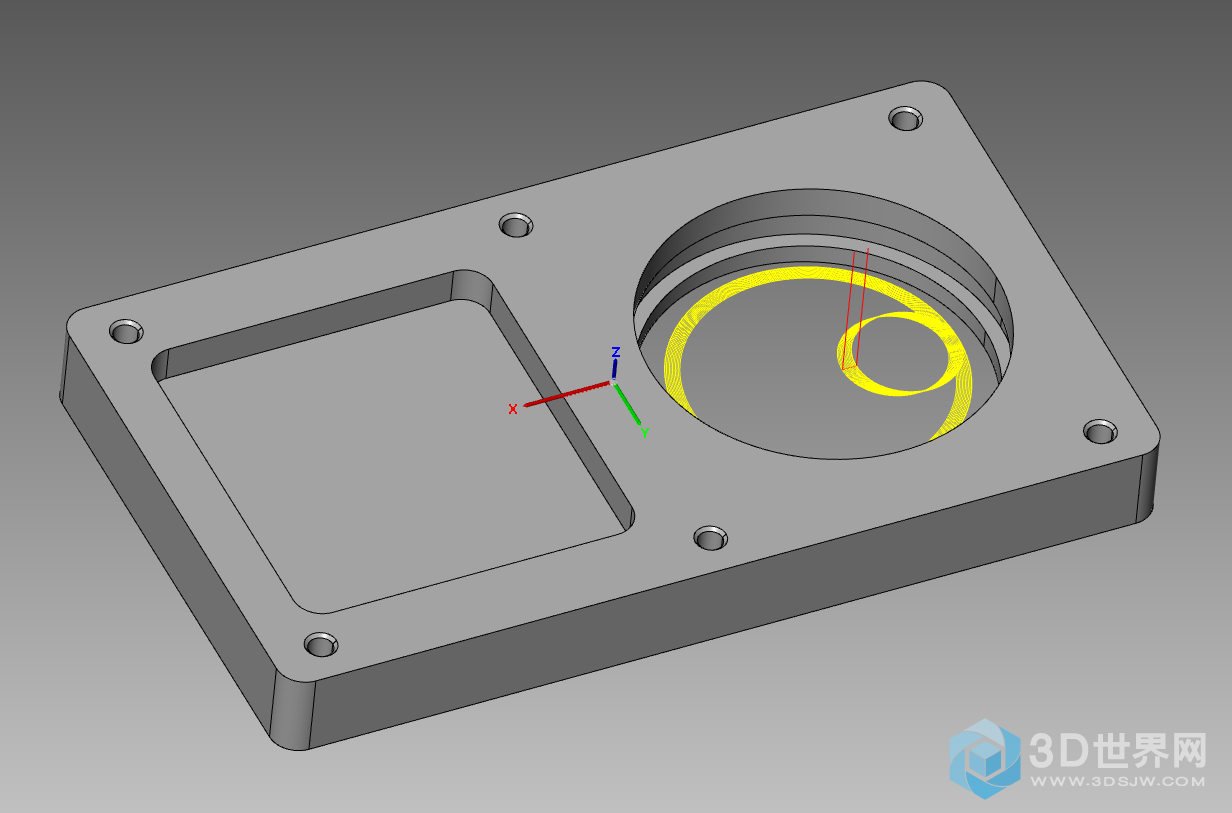

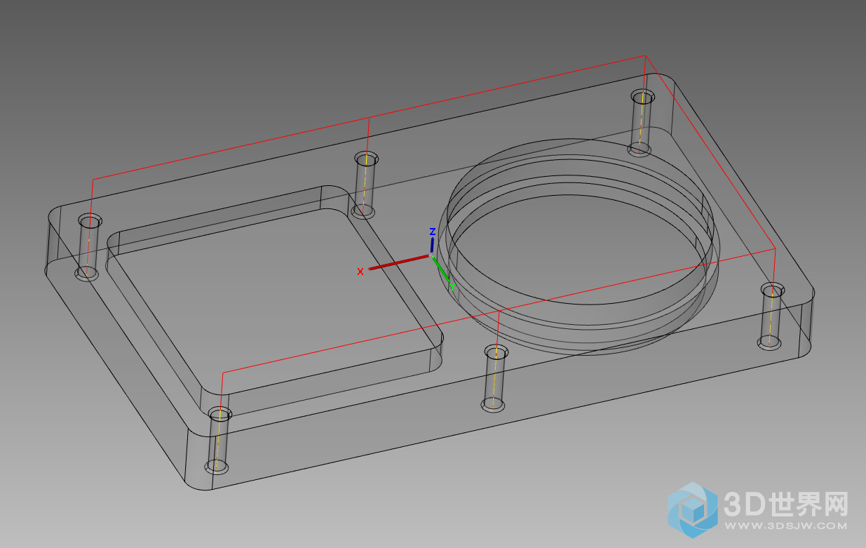

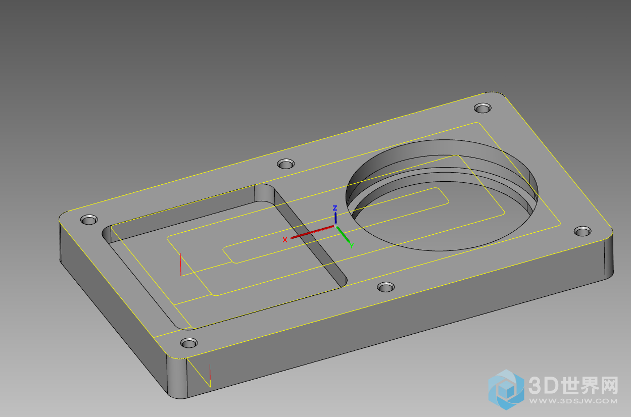

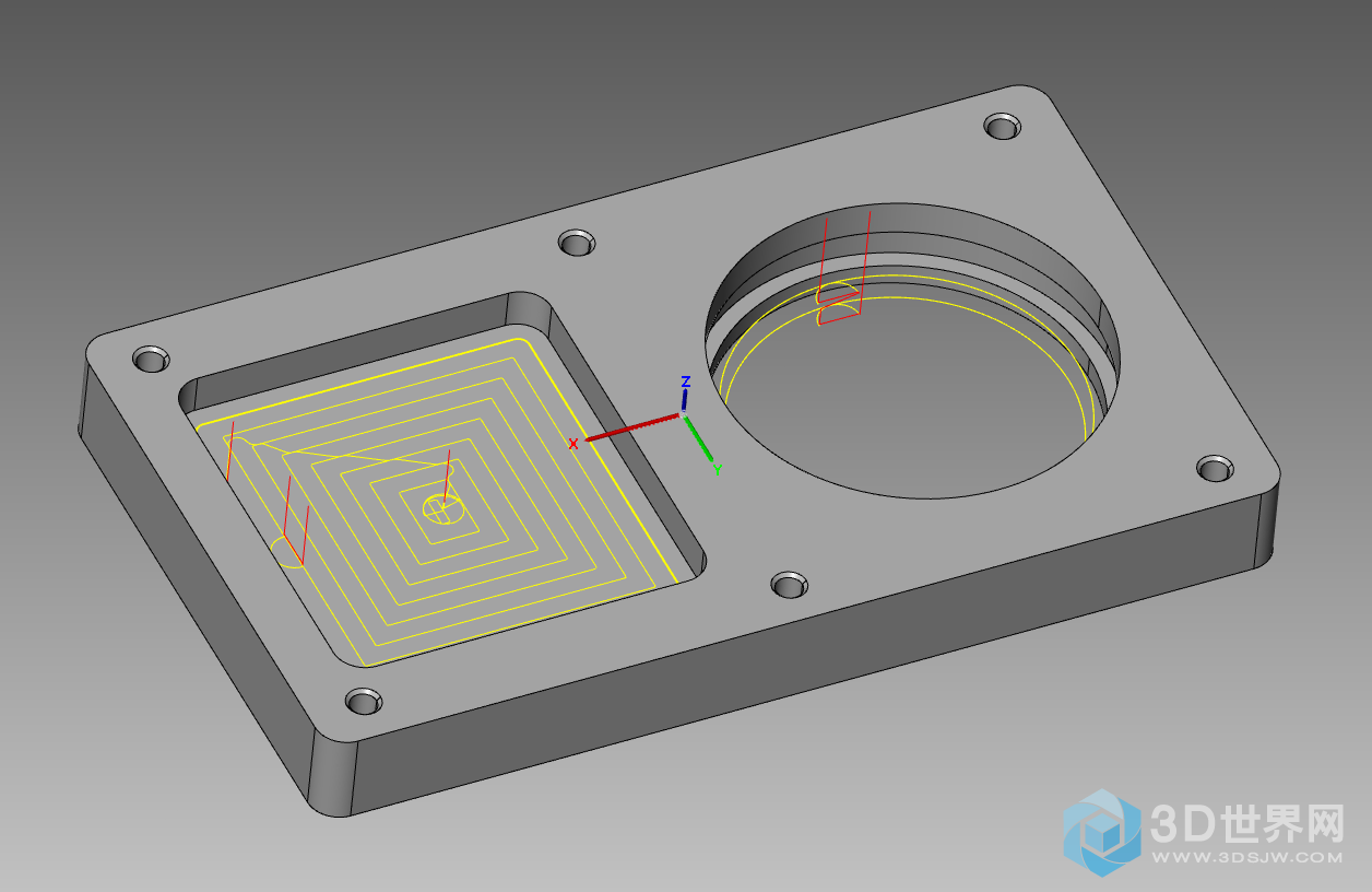

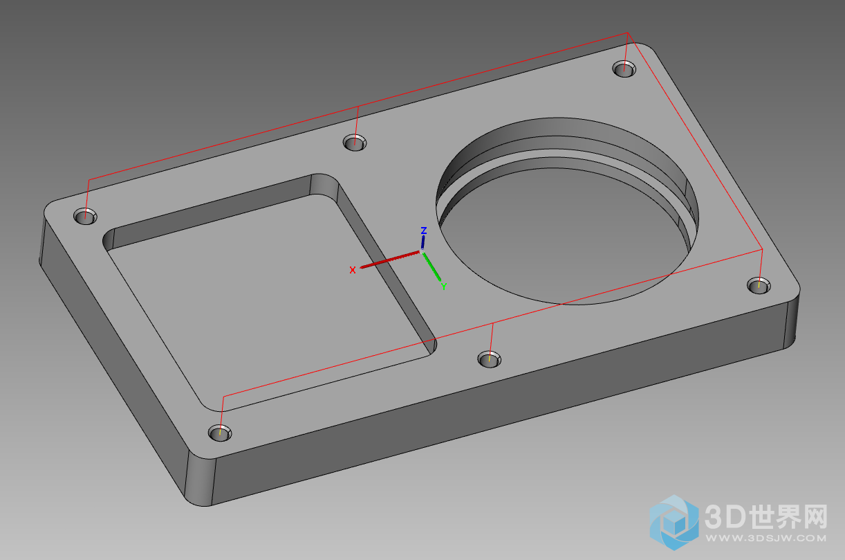

发表于 2018-9-8 11:36:06 | 显示全部楼层 |阅读模式
链接: FDS-2018-DD.rar 密码: dh7i
小东西,大学问,好好研究

发表于 2018-9-9 11:15:58 | 显示全部楼层
晕。你的刀路问题太多。首先就是半刀切削。这是做加工的大忌。

发表于 2018-9-19 22:07:31 | 显示全部楼层
貌似hm牛鼻刀开粗步距不能放0.5刀具直径,不然开粗有残留
