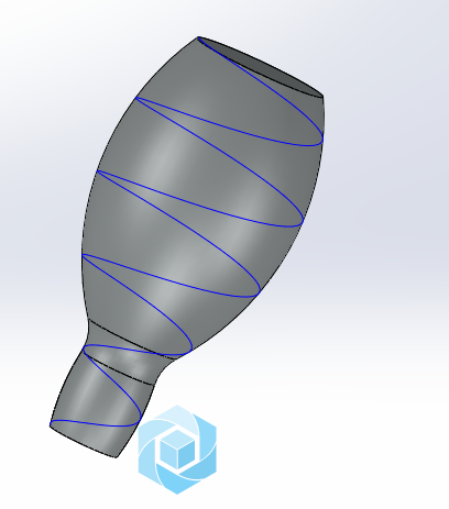

发表于 2018-9-10 19:26:17 | 显示全部楼层
截图52.png 是这个意思吗?

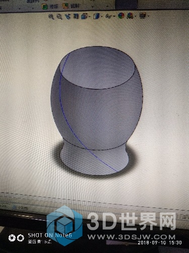

 楼主| 发表于 2018-9-10 15:38:23 来自手机 | 显示全部楼层
如图所示,怎么办?

发表于 2018-9-10 22:04:40 | 显示全部楼层
我总结了下将螺旋线投影到曲面上:
方法一:简单曲线投影到曲面上,仅仅需要建立适当的基准面,选择特征中的曲线命令下的曲线投影即可。
方法二:复杂螺旋线投影到曲面,需要是选择曲面与曲面接触线,这种绘制稍微麻烦点,可以参考附件,自己体会。(注意在曲面扫描时选择,这个对成功绘制曲线投影到曲面很重要)。如果大家有比较好的办法,希望可以分享哦,小石坝在此给大家手动点赞{}{:}!!
链接:123.SLDPRT 密码:bmue
最后,小石坝创建的QQ交流群:872466733 欢迎各位大佬的加入。
