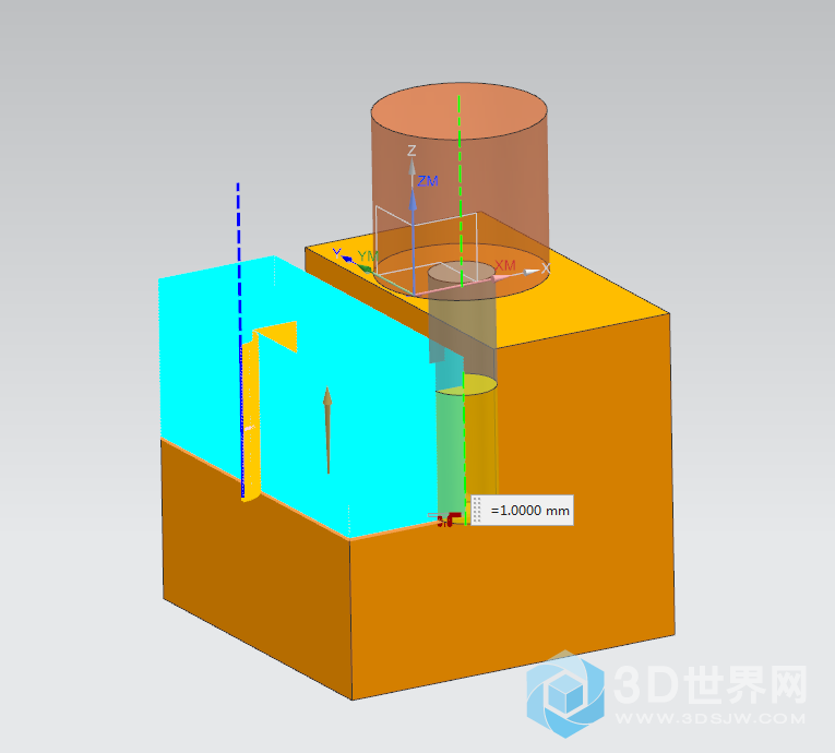

两条程序参数完全相同底面余量0.2mm切削深度1mm第二条选择加工面后平面区域残留一个切削深度   简单图形可以通过修改切削层里的数值改变切削深度  复杂图形中就修改参数就很麻烦了  有大神知道这个问题怎么解决吗

型腔铣一般不要选面较好

 楼主| 发表于 2018-9-11 23:03:57 | 显示全部楼层

把切削层里的每刀公共深度改成残余高度试试。
残余高度是圆鼻刀或者球刀对于斜面曲面应用的一种刀间距计算方式  与这个问题没有关系

ghb123 发表于 2018-9-17 08:46
型腔铣一般不要选面较好
UG10.0好像就没有这个问题  有些时候对于复杂图形选轮廓有点麻烦

楼主解决了吗 我也是这个问题
