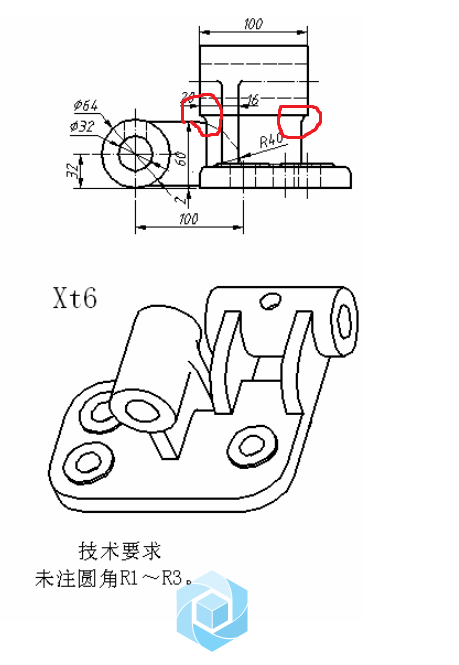

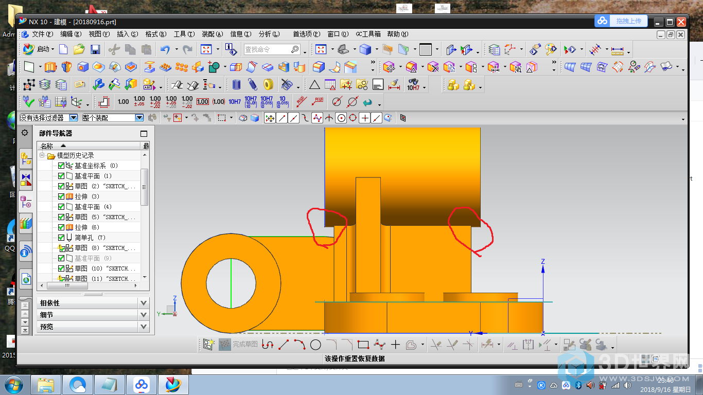

[已回复] NX倒角问题求助 这个倒角怎么画的?
49
817
817
发表于 2018-9-16 23:46:47 | 显示全部楼层 |阅读模式
20180916(1).prt (470 KB, 下载次数: 1) 谢谢大佬!!!

筋上倒R角,看图是这样的。

发表于 2018-9-17 09:59:46 | 显示全部楼层
需要先求和(组合体)再倒圆角(细节特征——边倒圆)R1~R3
