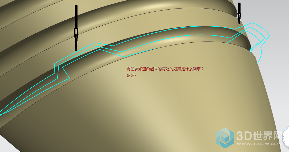

有朋友知道凸起来的两处的刀路是什么回事?谢谢~~{:}

发表于 2018-9-18 22:01:00 | 显示全部楼层
刀路方向不对

发表于 2018-9-18 22:34:06 | 显示全部楼层
选择了部件

发表于 2018-9-19 15:00:35 | 显示全部楼层
部件选择不对啊

发表于 2018-9-19 15:20:45 | 显示全部楼层
自己做一个圆柱面作为部件,圆柱面的直径等于你加工的最低点

发表于 2018-9-19 17:00:40 | 显示全部楼层
自己做一个圆柱面作为部件,圆柱面的直径等于你加工的最低点。这样就好了

发表于 2018-9-19 17:27:29 | 显示全部楼层
直接画条线好了很简单的

 楼主| 发表于 2018-9-19 21:35:27 | 显示全部楼层
谢谢~~是不能选部件的~~搞好了~
