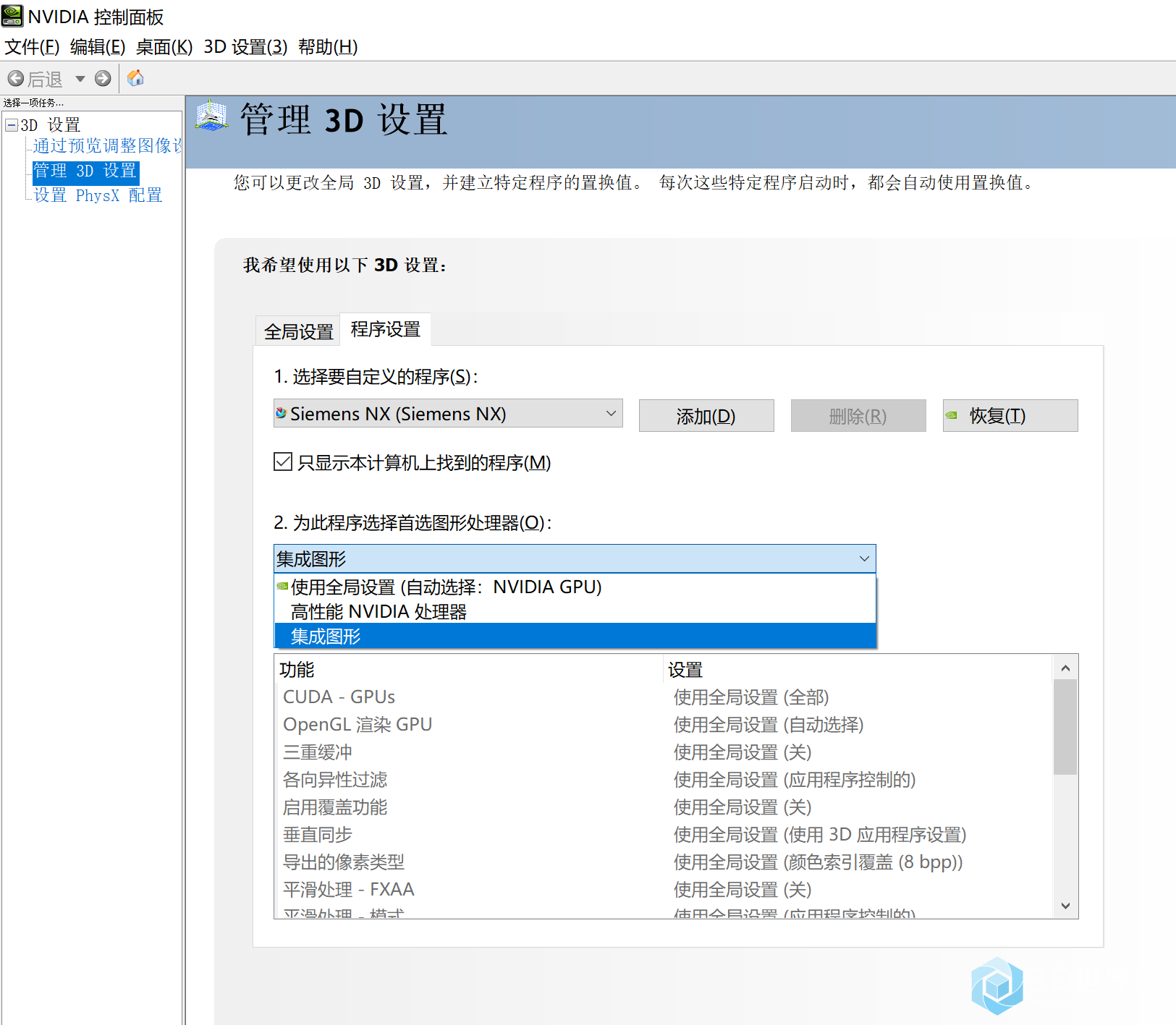

请问各位朋友,我用的是10.0版本,加工模块里的 2D动态用不了,一直出现这个界面。3D可以模拟,但是里面的 分析 也没用,就像图片里的一样,请问各位有什么解决办法么,软件也在论坛里下载的。谢谢了各位

没有人解决。。。我自己已经解决了,希望能够帮助其他朋友。第一种方法,可以调出UG12.0里面的2D模拟,这个方法论坛里面有的  我就不多说了。如果还是没有解决的话,可以试试下面的方法:   电脑属性里面把 UG NX 软件设置成 集成显示,不要设置为独显!  很重要。这样进入加工就可以模拟2D动态了。  希望能帮助有缘人。

请问楼主 :1、如何把UG软件设置成集显?
                  2、 如果使用了集显,会不会影响UG显示效果,比如打开大模型时候会不会严重卡顿
                  3、 只有上述方法,没有其他方法了吗?
我也被这问题困扰,喜欢大家一起讨论,以上问题请楼主赐教 谢谢

 楼主| 发表于 2018-12-28 00:33:57 | 显示全部楼层
RE: UG10.0加工关于2D3D动态问题
                  2、 如果使用了集显,会不会影响UG显示效果, ...
不好意思  刚看见。
1.  我的电脑是N卡  一般都是在桌面右键  图像属性里,如果电脑是N卡  有个NVIDIA控制面板里面设置,我附图一张,你就会明白。
2.设置集成后会不会影响显示效果。目前我的电脑没发现。因为我的是N卡Q系列的显卡,专门是绘图显卡,不知道其他电脑有没有影响。我设置集成后  开ug和大型图档 速度和显示效果和之前设置独立显示没发现什么区别。
3.目前我只发现这俩者方法。
最后个人认为,3D仿真速度不比2D慢,可以把速度调成最快,我试过3D比2D快,而且可以旋转观察。  希望能够帮助你  谢谢C:\Users\Think\Desktop\QQ截图20181228002415.png

3D可以模拟 就是2D没效果,卡在那不动。现在都解决了。
