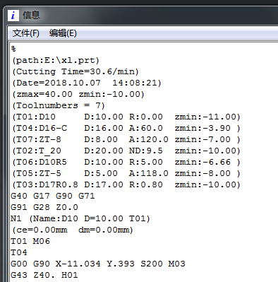

已经屏蔽了T型刀的R,只要第一个程序是T刀就报警

用T型编程,出程序后处理时,用立铣刀出,应该就不报警了。

搞定了,在程序开头加了一个判断语句,搞定
