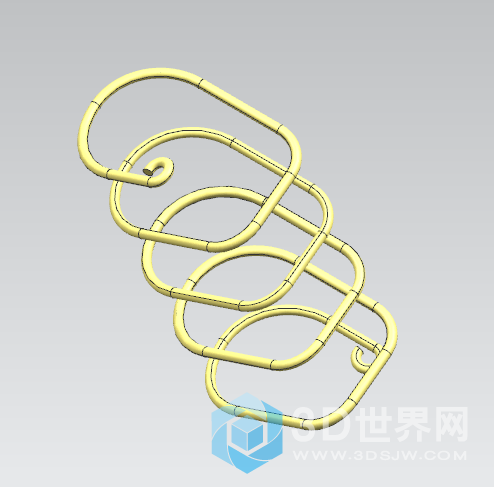

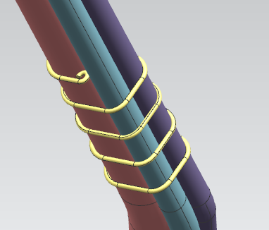

一款异形弹簧,我搜遍了百度,也没找到画法,求各路高手指点一二,谢谢,实在是太难画了,附件是别人画的弹簧,请各位大神给个带参数据,教一下小弟,谢谢

不要谢我啊,哈哈!!!不知道这个方法是否正确,但可以画任何形状等距弹簧啊:

这个方法我试了,感觉不对,因为相交曲线有变形,你可以带参数模发给我吗,谢谢
看看是不是这样,原文件其实也有问题,首先要有弹簧的数据,现在只不过是照猫画虎C:\BaiduNetdiskDownload\NX12\管子和弹簧

师傅,请问你微信或者QQ多少,你做出来的这个效果就是我想要的,可是我还没看明白怎么弄的,尤其是投影曲线你选择投影矢量里怎么又个固定,是怎么选出来的,我研究不懂啊,方便加一下你吗?

一般都是螺旋面和实体求交后,用扫描来完成。
