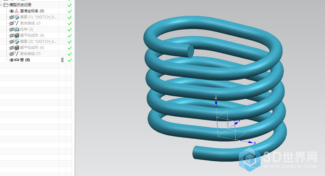

[已回复] 一款异形弹簧,我搜遍了百度,也没找到画法,求各路高手指点一二,谢谢

发表于 2019-2-23 14:38:59 | 显示全部楼层
终于知道怎么做了,在论坛找到一个方形弹簧的,不过感觉他做的有点复杂,我稍微简化了一点点,巧妙利用了公差,利用一次展平和成形就好了,不过感觉后期出工程图不好弄,只有1847的档案:
展平-特殊弹簧z.prt (658.21 KB, 下载次数: 10)

 楼主| 发表于 2019-3-8 08:45:56 | 显示全部楼层
lusong999 发表于 2019-2-23 14:38
终于知道怎么做了,在论坛找到一个方形弹簧的,不过感觉他做的有点复杂,我稍微简化了一点点,巧妙利用了公 ...
大神,你用的UG那个版本,我UG12.0都打不开,我这也是醉了,不过真心感谢你帮忙了,谢谢

发表于 2019-3-8 09:45:51 | 显示全部楼层
投影出曲线,在用管道就好了撒

 楼主| 发表于 2019-3-8 15:14:43 | 显示全部楼层
fangjian012925 发表于 2019-3-8 09:45
投影出曲线,在用管道就好了撒
这方法我试过了,做出来的线是波浪形的,形状已经形变了,不对

发表于 2019-3-9 12:46:24 | 显示全部楼层
不是这个样子么?

 楼主| 发表于 2019-3-9 14:08:34 | 显示全部楼层
可以吧带参的PART档发给我吗,我看看,我也是投影曲线,做出来就是变形

发表于 2019-3-9 15:11:51 | 显示全部楼层
你看看
_model7.prt
989.23 KB, 下载次数: 5, 下载积分: G币 -1

 楼主| 发表于 2019-4-1 11:27:54 | 显示全部楼层
我的也是UG12,可是我打不开你这个版本,显示你版本比我高,醉了,啥原因呢
