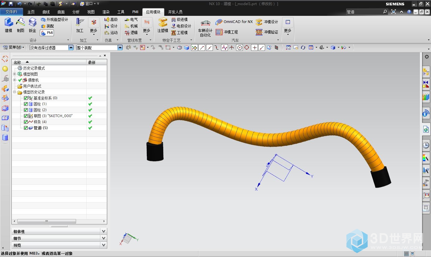

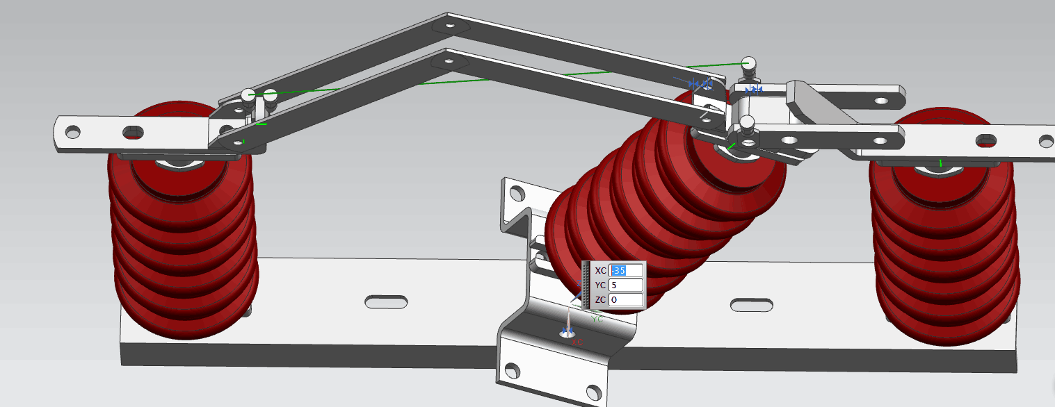

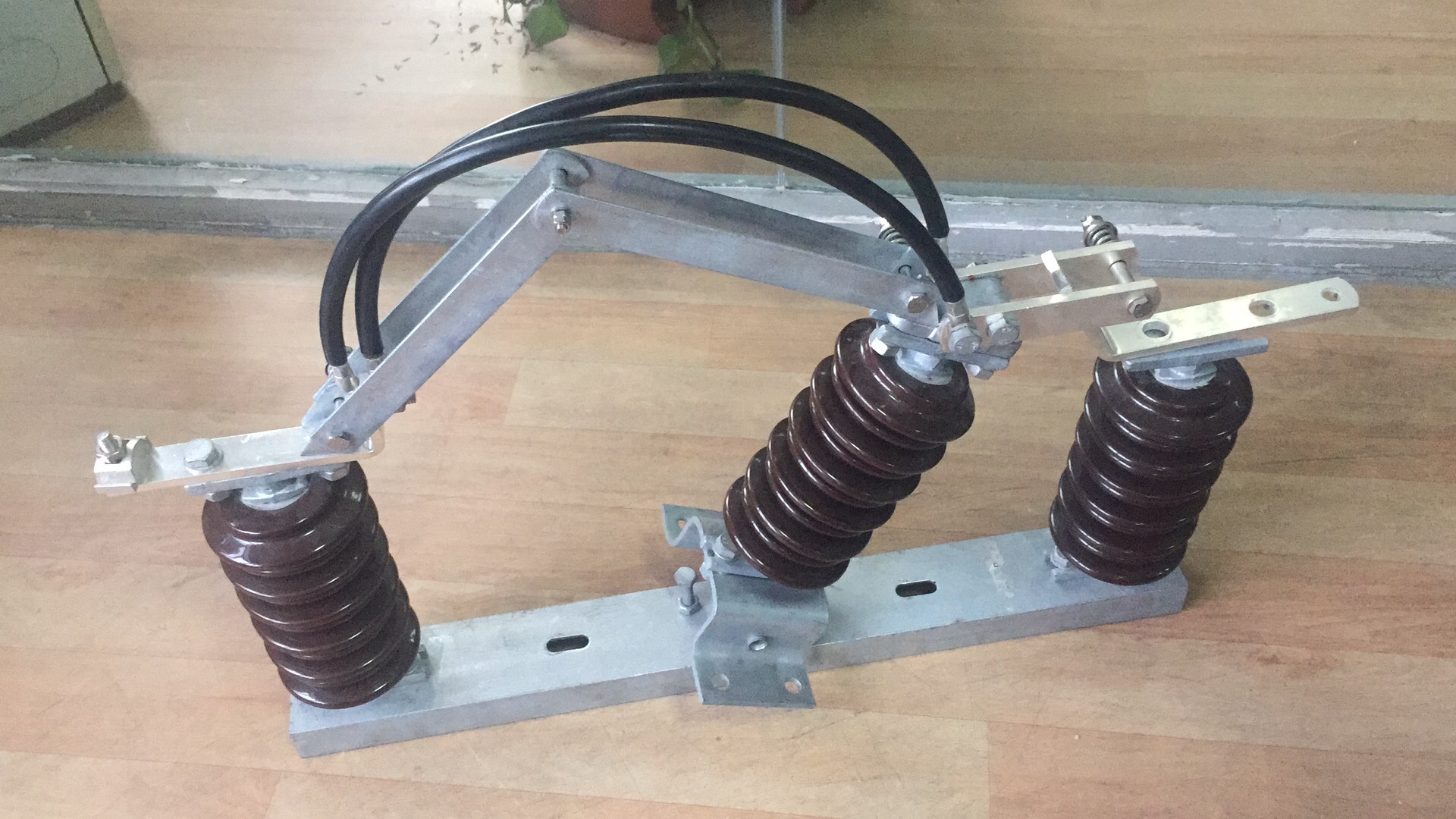

]$S1PIB6U0KUJE6$DDIMOV3.png 636547293563052050.jpg 那个黑色的管子怎么画,我是想用图1的绿线做个草图,可是这条线是歪的,我不知道怎么弄了,求大佬帮忙!!!!!!!!!!{:smile:}

扫描?管道?

发表于 2018-11-7 09:34:58 | 显示全部楼层
扫略和管道都可以做

发表于 2018-11-7 09:49:24 | 显示全部楼层
用艺术样条就可以实现

发表于 2018-12-5 15:52:59 | 显示全部楼层
工具——定义可变形部件
1、先用管道命令画一个直管道(长度任意)
2、工具——定义可变形部件,将刚刚创建的直管道定义可变形部件
3、将管道部件装配到主文件中
