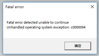

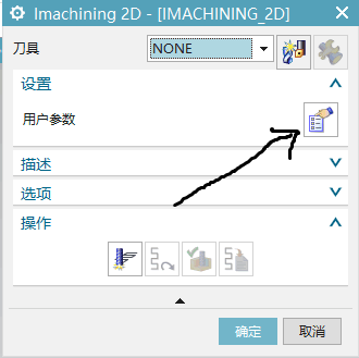

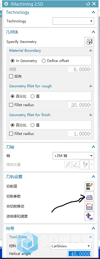

NX12.插件imachining2.5D,点进去了进入参数时候会弹出报警,然后工序页面会出来,进入切削参数设置的时候,会弹出致命的错误,软件强制关闭,有大佬用imachining插件吗,知道的告诉一声啊,一定重谢!

发表于 2018-12-16 11:27:50 来自手机 | 显示全部楼层
我也一样,不知怎么办

发表于 2018-12-21 11:11:35 | 显示全部楼层
替换一下nx12.dll这个文件,文件在论坛有下载

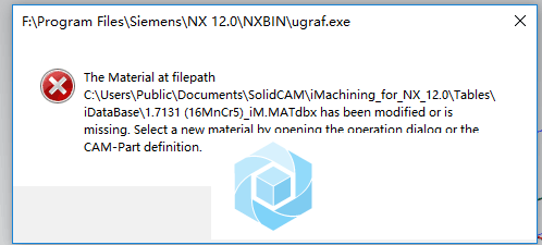

发表于 2020-2-10 17:25:14 | 显示全部楼层
材料库的问题
