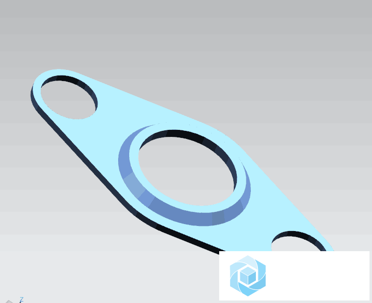

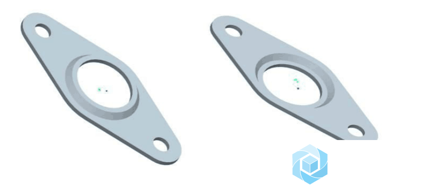

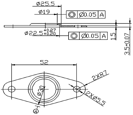

这个脚蹬内板的翻边特征要怎么画?

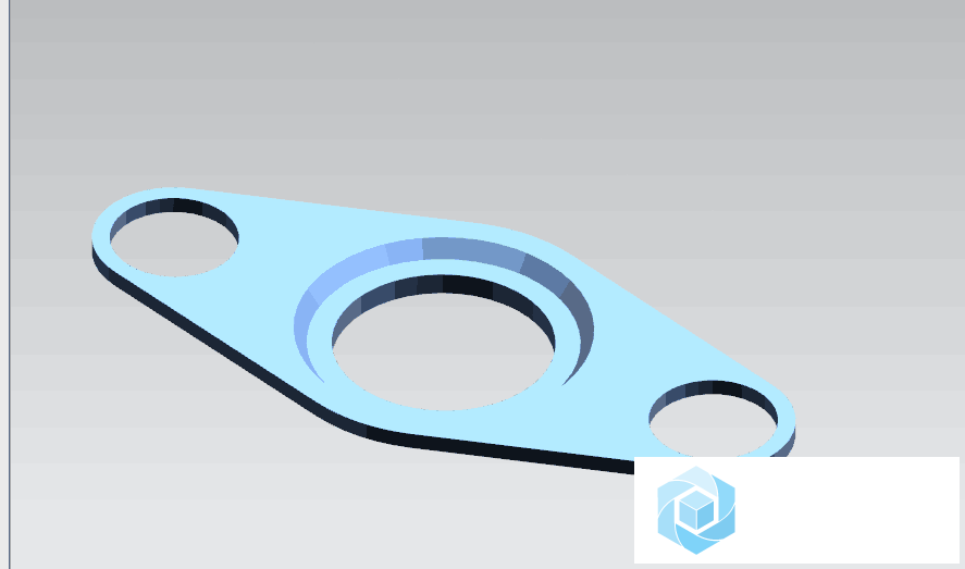

发表于 2018-12-10 15:28:49 | 显示全部楼层
585668956366
_model423.prt
176.24 KB, 下载次数: 2, 下载积分: G币 -1
658
21966
发表于 2018-12-10 15:31:20 | 显示全部楼层
59666523

发表于 2018-12-10 16:50:20 | 显示全部楼层
我也想知道怎么画最简单。如果我画,凸出做个实体块加起来,凹进去的去除一块,感觉这种方法很笨。

发表于 2018-12-10 16:52:50 | 显示全部楼层
到钣金里面做,冲压除料

发表于 2018-12-11 00:15:00 来自手机 | 显示全部楼层
3种做法:
1.拉伸+布尔
2.回转+布尔
3.进钣金模块
