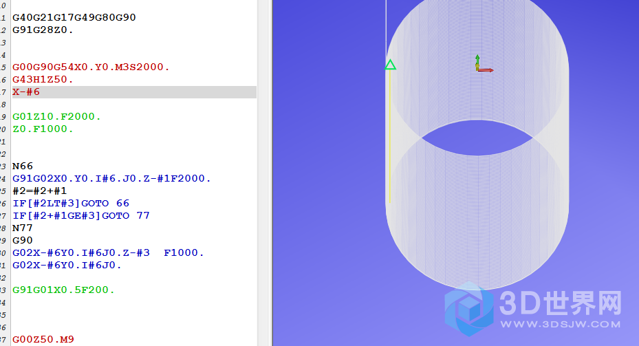

[求助] 编一个圆,阵列所有圆

发表于 2018-12-21 20:44:17 | 显示全部楼层
你打算用等高铣?
62
1388
10376
论坛元老
发表于 2018-12-21 20:47:01 | 显示全部楼层
g52x0.y0.z0.
m98p....
g52x0.y0.z0.

发表于 2018-12-21 20:51:44 | 显示全部楼层
看看这个行不行
看看这个行不行

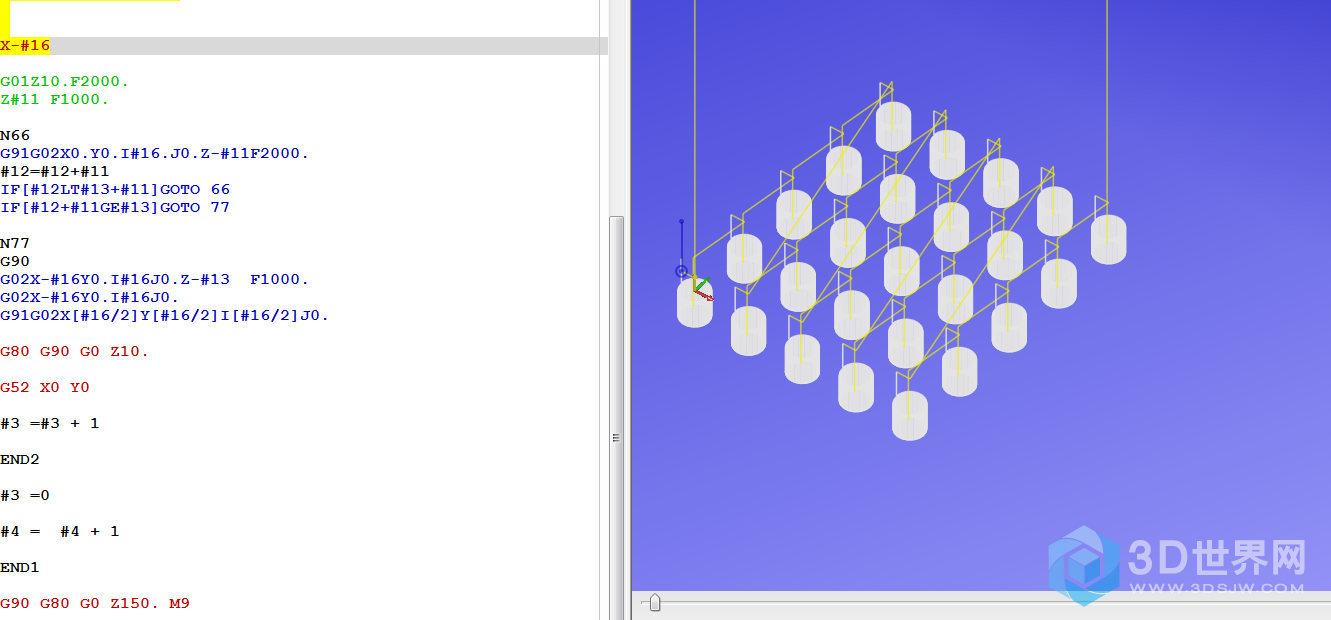

发表于 2018-12-22 10:49:13 | 显示全部楼层
你看我这个是你想要的不,这是我自己以前操机时编的

发表于 2018-12-22 17:11:41 | 显示全部楼层
我这个才是你想要的,规则图形,你发的图不规则,也是一个一个自己手动编进去

发表于 2018-12-23 13:27:00 来自手机 | 显示全部楼层
即使有一万个孔也是一样的,ug可以自动生成位置只需要用G66 p就可以了
