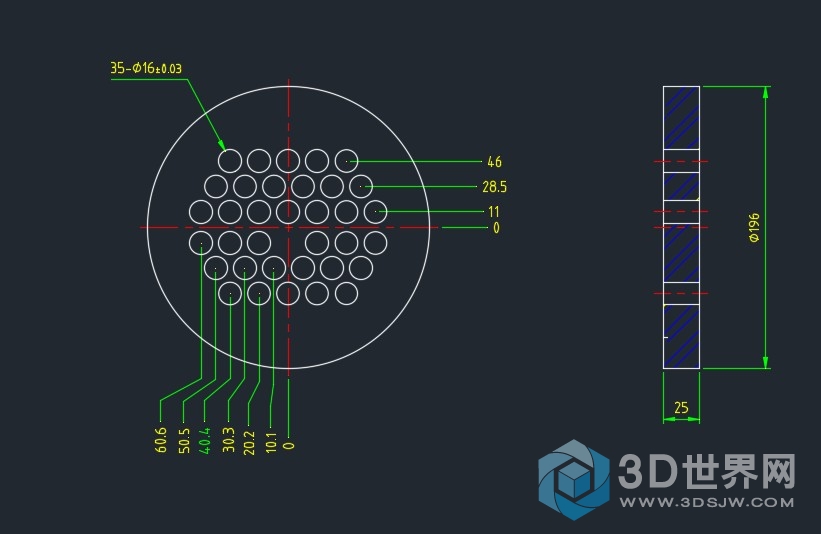

因为加工的孔太多程序大,机器内存不足。请各位大神帮助。利用宏程序来控制。
感谢!
附上CAD

发表于 2018-12-21 13:13:40 | 显示全部楼层
编一个子程序调用就行了,没必要用宏

发表于 2018-12-21 13:22:20 | 显示全部楼层
这个活 ,可以钻孔,再用16的铰刀铰一下。不很好吗

204
7953
7953
发表于 2018-12-21 13:47:27 | 显示全部楼层
直接用镗刀啊。编个打孔指令全部解决。。。so easy

发表于 2018-12-21 13:58:08 | 显示全部楼层
连线做不行吗?

 楼主| 发表于 2018-12-21 14:00:53 | 显示全部楼层
不行{:cry:}

发表于 2018-12-21 17:13:36 | 显示全部楼层
以点做不行吗
