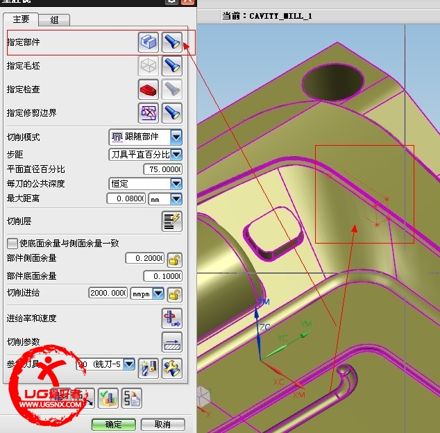

很多朋友UG编程中会出现这样的黄色问号,又不知道怎么回事,也不知道问题出现在哪里,其实这是加工体有可疑几何体出现,这是因为有些时候曲面不好,不光顺,或者面有问题等原因,这样的情况下有撞刀的可能性(并不是一定会撞刀)并且过切检查是查不出来的。
QQ图片20130930115950.jpg 当遇到这个情况我们应该怎么去解决呢?只需把加工方法里面的加工体【显示】一下(如下图)再看看我们的图形:
仔细寻找你会发现有红色(低版本为白色)的虚线框出现,这里就是可疑几何体,你可以对它进行修复修改,至于如何修改当然用到建模的功能了,修复好了的图形就再也不会打问号了。而且也安全,看上去也舒服, ——UG爱好者论坛。

支持下!以前碰到可疑几何体光刀有时还会做不出刀路!

94图形整理一下会安全些!我遇到的离谱的很看见整把刀钻进去了,居然还提示没有过切,尼玛坑劳资  发表于 2013-9-30 12:32
