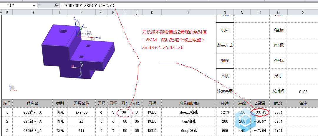

如图所示,我的加工程序单是浩强外挂,它的刀长是抓取UG我们设置的刀长,我们编程设置刀长的时候一般都是默认UG的,铣刀75,钻头50,能不能加工程序单设置成我如图所示?求高手,是不是一定要叫浩强改?{:cry:}

 楼主| 发表于 2018-12-23 12:07:53 | 显示全部楼层
我把浩强的模板改成如图所示的公式后,程序单出来的所有刀长都是2MM了。

发表于 2018-12-23 18:38:44 | 显示全部楼层
把刀长输出关闭,再到刀长列下面加上公式就好了

 楼主| 发表于 2018-12-24 19:55:26 | 显示全部楼层
怎么把刀长输出关闭?

发表于 2018-12-26 21:27:46 | 显示全部楼层
Bridge_︻︻︻︻ 发表于 2018-12-24 19:55
怎么把刀长输出关闭?
浩强程式单有个配置文件的,你打开配置文件,把刀长输出的1改为0就可以了
