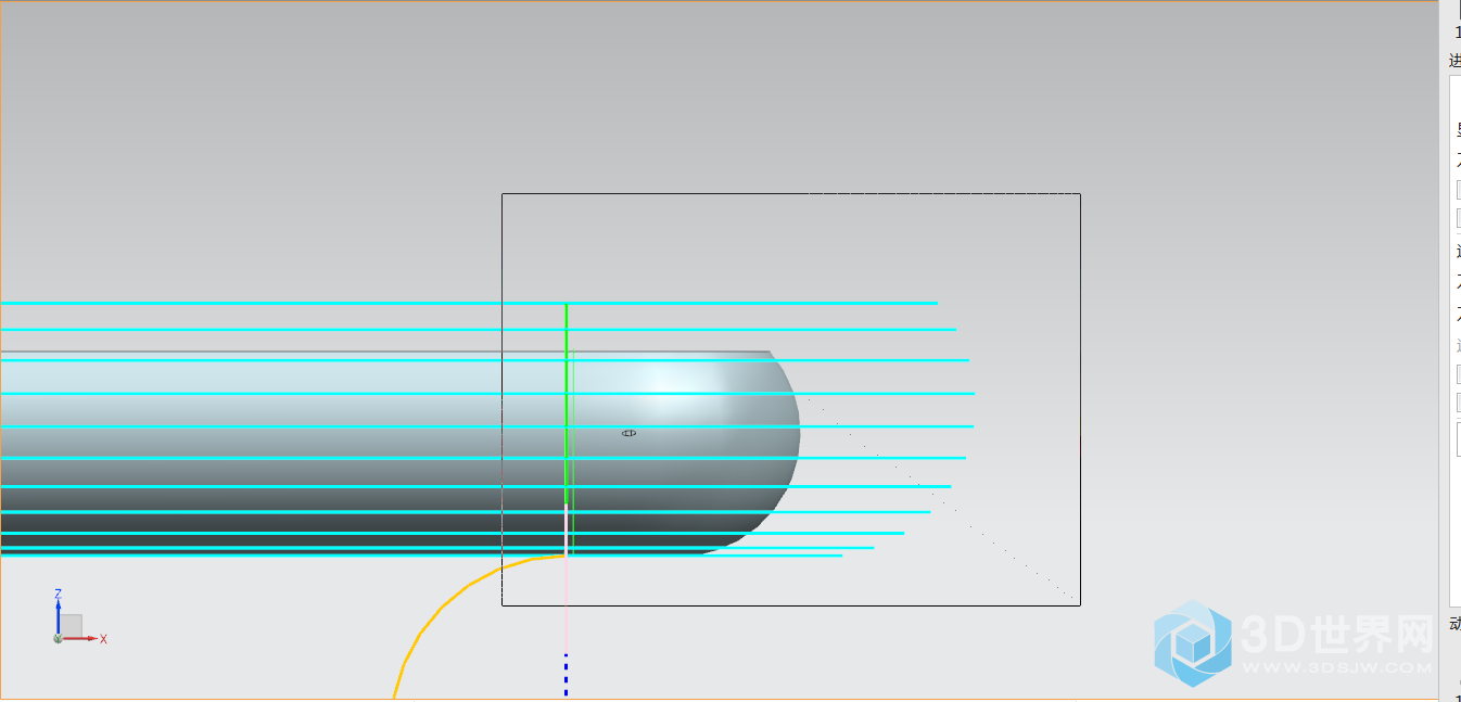

[已解决] UG10用T型刀如何做出这样的刀路出来?

发表于 2018-12-28 15:11:21 | 显示全部楼层
低版本用曲面投影加工,高版本用引导线加工

 楼主| 发表于 2018-12-28 14:15:03 | 显示全部楼层
怎么弄?

 楼主| 发表于 2018-12-28 15:39:37 | 显示全部楼层
面该怎么画,我画了段圆弧沿外形扫出来的面,刀路投影出来达不到效果[/img]

 楼主| 发表于 2018-12-28 16:09:33 | 显示全部楼层
图片5.png 可以了,谢谢
