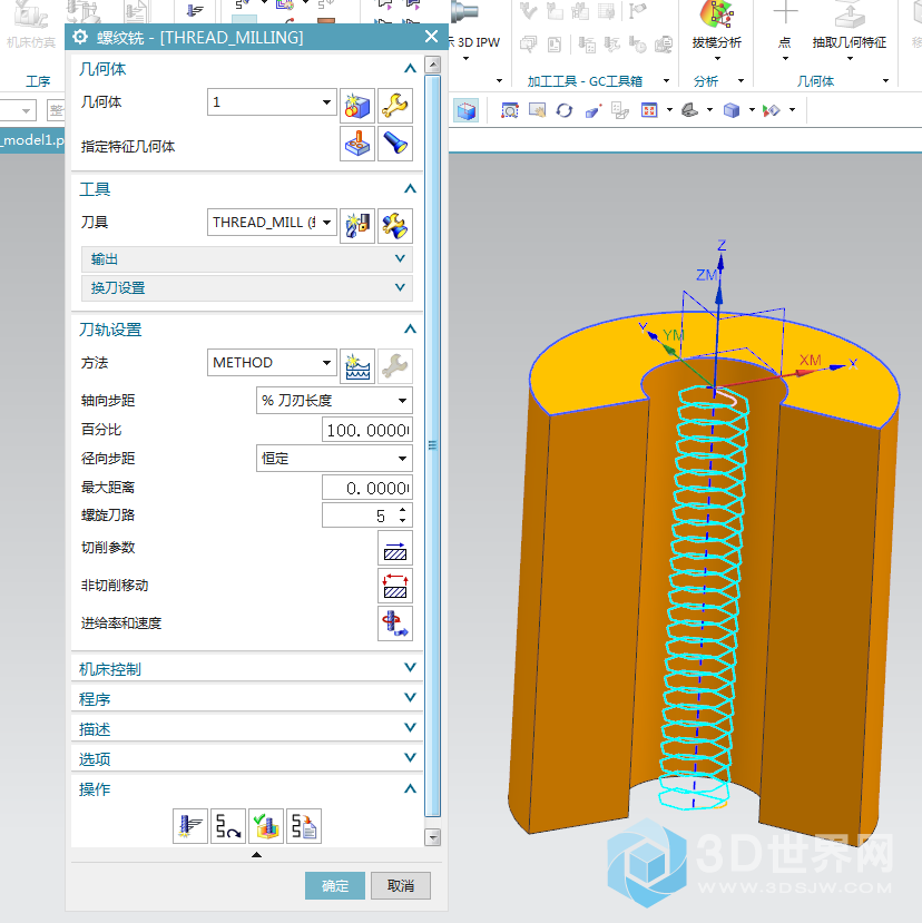

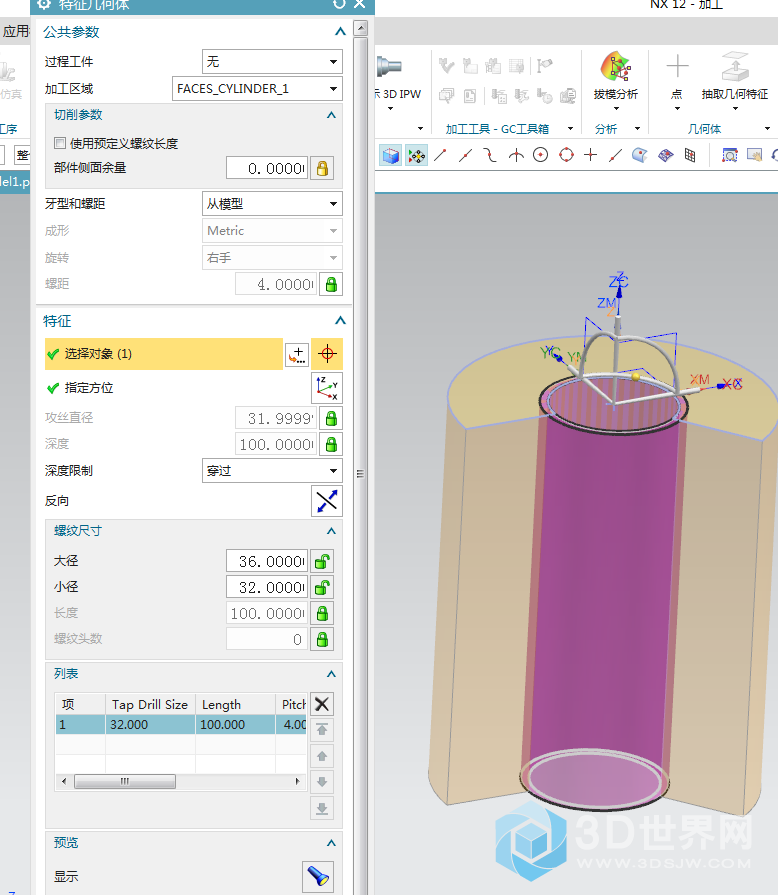

大神们!UG12内孔铣螺纹,怎么设置才能分刀加工啊!!
刀路设置为5  为什么是一样的,走了5次
假如设置每次下刀进0.5mm 分几次加工怎么设置啊!{:cry:}
还有我这里M36x4设置的对吗!
在线等待。。。。。。。 谢谢了!!!!

发表于 2019-1-11 09:14:35 | 显示全部楼层
径向步距没设置

发表于 2019-1-11 14:12:48 | 显示全部楼层
直接用铣孔命令就好了,每转深度设置为螺距,右旋螺纹设置为逆袭,不要添加清理刀路。圆中心进退刀

发表于 2019-1-12 11:22:36 | 显示全部楼层
UG初学者XX 发表于 2019-1-12 09:22
怎么设置啊,我想分几次加工,M4一刀不行吧
把径向加工改成恒定,设置好你要的量,在选孔里面设置好底孔大小,譬如M20X2,那底孔就是18,选完孔后手动设置起始直径为18,然后你再把径向恒定设置为0.5,就会侧向走两刀了,设置成0.25就会走四刀了,自己去摸索。
