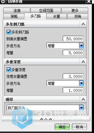

如题,用平面铣轮廓加工+附加刀路能实现XY分层但不能双向进给,用深度加工轮廓能双向进给没有附加刀路无法实现XY分层,大神们有什么好办法吗?

使用固定轴曲面策略中的3D曲线策略,看看这个是你想要的吗?不行就是刀路转曲线,使用曲线驱动往复加工

请问你的是ug哪个版本
