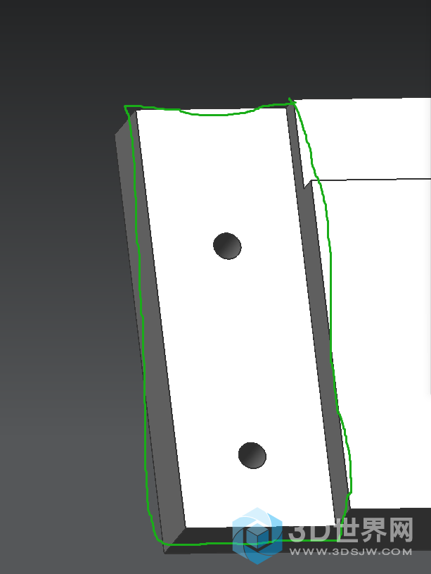

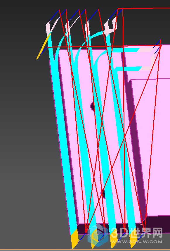

详细看图
这是毛呸
这是毛呸
这是进刀路线
这是进刀路线
怎么让它只切削这个部位 不让它过切
怎么让它只切削这个部位 不让它过切

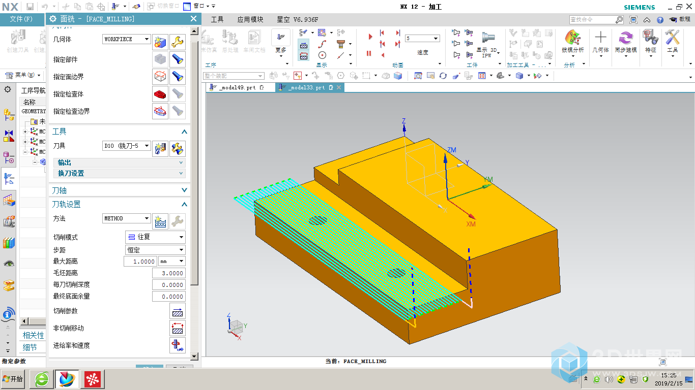

发表于 2019-2-15 15:27:11 | 显示全部楼层
这样,满足要求不?

发表于 2019-2-15 15:51:09 | 显示全部楼层
472751863 发表于 2019-2-15 15:27
这样,满足要求不?
用2D线也可以的

发表于 2019-2-15 16:52:35 | 显示全部楼层
这样,满足要求不?
这样的话一分层就会有过切

发表于 2019-2-15 16:56:34 | 显示全部楼层
填加个检查边界

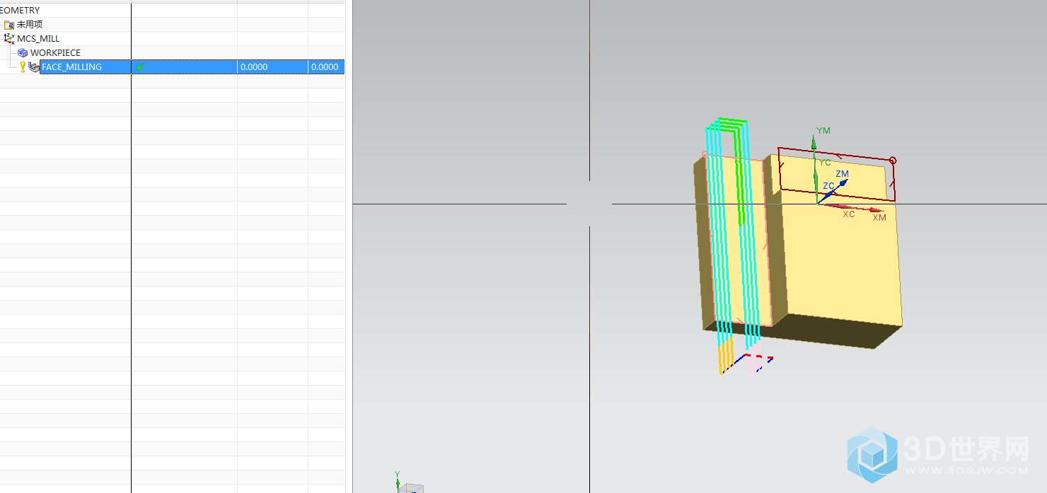

发表于 2019-2-15 19:38:54 | 显示全部楼层
不要继承workpiece!

发表于 2019-2-15 23:10:57 来自手机 | 显示全部楼层
平面铣行,面铣毛坯高度超过那台阶就会转弯
