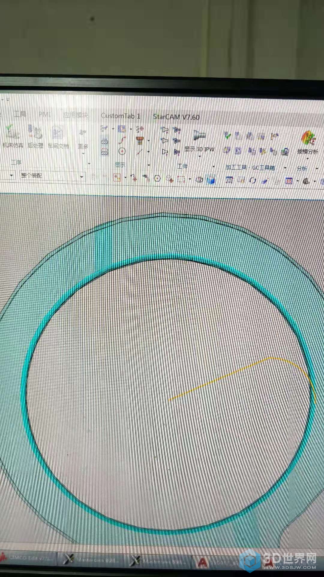

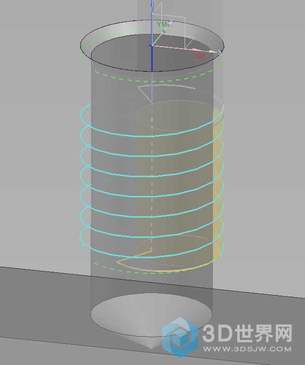

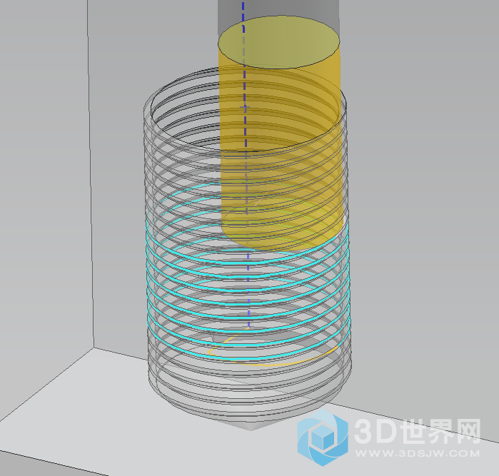

我使用UG11编内螺纹刀路牙刀直径25  但是刀路出来后显示刀路在牙边上直接过切,有没有大神指导一下。谢谢

刀轨直径不大于螺纹内径哪来的牙,刀轨走的是螺纹大径,孔是螺纹小径

你把刀路设为显示刀具中心就不在外面了

按照正常来讲我M90*1.5的牙 牙刀直径25 形成的刀路圆应该是R32.5实际上是R43.5

那只能说明你的程序做错了
