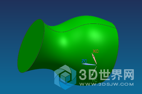

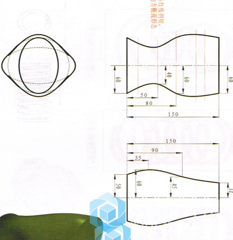

高手帮帮忙
通过点怎么控制
通过点怎么控制

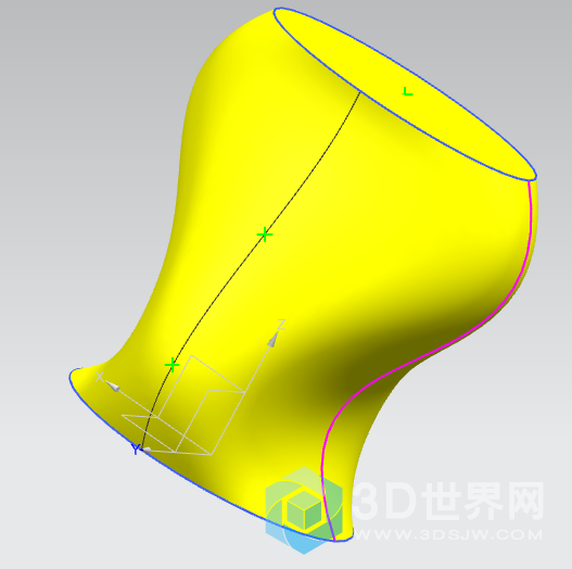

发表于 2019-2-28 09:21:19 | 显示全部楼层
仅攻参考仅供参考仅供参考仅供参考
Veriational Sweep.prt
252 KB, 下载次数: 7, 下载积分: G币 -1

发表于 2019-2-28 08:30:35 | 显示全部楼层
先画四根侧面的曲线,在用变化扫掠画截面椭圆

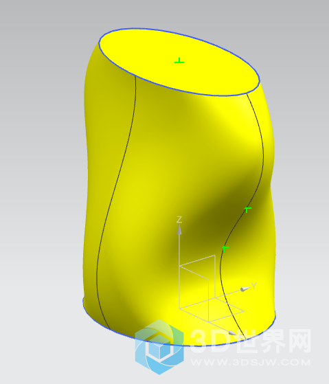

发表于 2019-2-27 20:06:27 | 显示全部楼层
不知道对不对,大概画的

 楼主| 发表于 2019-2-27 20:17:04 | 显示全部楼层
442114932 发表于 2019-2-27 20:06
不知道对不对,大概画的
不对   仔细看下要求    要求截面都是椭圆   另外截面曲线上的点

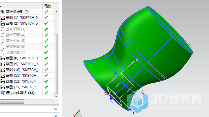

 楼主| 发表于 2019-2-27 20:21:51 | 显示全部楼层
想了很久  用样条曲线和造面来做的   想着应该用曲线网格但是怎么都做不对

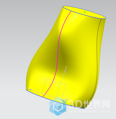

发表于 2019-2-27 20:31:22 | 显示全部楼层
求赐教  总感觉不对  又不知道那出了问题

发表于 2019-2-27 21:52:01 | 显示全部楼层
难度是没什么的  就是为了尺寸草图画的很麻烦  这个应该是网络上的题目不知道大神是怎么做的

发表于 2019-2-28 09:17:58 | 显示全部楼层
仅供参考
252 KB, 下载次数: 1, 下载积分: G币 -1
