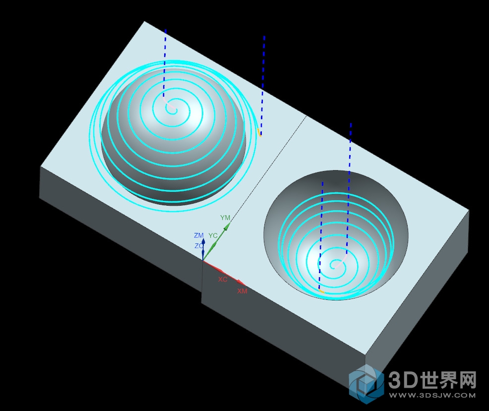

有人能解惑順逆銑嗎?UG似乎搞不懂?
model1.rar (270.52 KB, 下载次数: 7)
补充内容 (2019-3-5 22:00):
看來大家還是沒搞懂甚麼是順銑,甚麼是逆銑,看第一張圖粗銑後UG設順銑請問相對留料是順銑還是逆銑?第二張圖粗銑後在UG設順銑,相對留料是順銑還是逆銑?後面講一大堆都不知所云。
很值得玩味的題目。

发表于 2019-3-5 10:01:43 | 显示全部楼层
这还啥解释。。就是方向。。一个正一个反。。

发表于 2019-3-5 10:02:36 | 显示全部楼层
一个正向铣,,一个反向铣。。刀路模拟就能看到是怎么回事

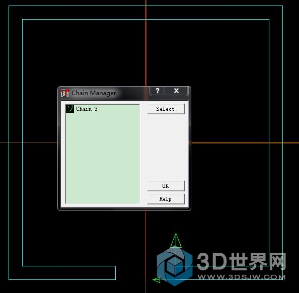

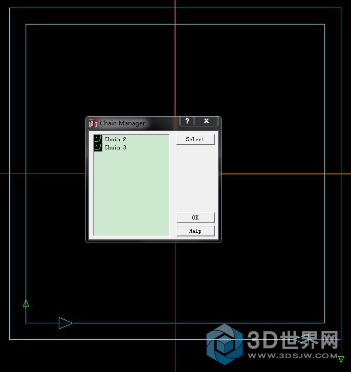

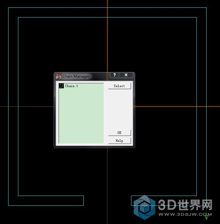

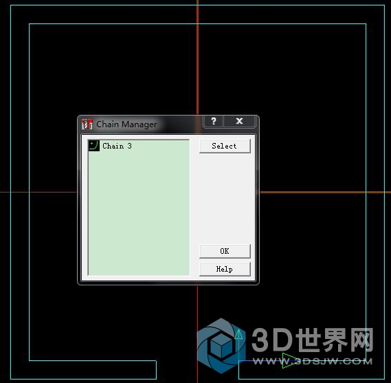

发表于 2019-3-5 10:04:53 | 显示全部楼层
你那个就是顺铣!你先要了解铣外形和铣孔槽,看起来方向相反,其实都是逆铣!看下图:
顺铣外形内框
顺铣外形内框
C:\Users\Administrator\Desktop
顺铣铣外形或凸台的时候,箭头是顺时针,
顺铣铣孔或槽内框的时候,箭头看上去像时逆时针,但是你把两者连起来,(中间开个小缺口),更改下刀起点,你再看箭头的方向,从铣外形的顺时针箭头变成了铣槽的逆时针箭头。
连接起来
连接起来
你那个图形,左边的铣凸台,就是铣外形,线的方向是顺时针,
右边的是凹下去的,把它想象成铣槽或孔,看起来线是逆铣,其实还是顺铣。
你可以把上图的缺口无限缩小(小的几乎肉眼看不见这个缺口),
想象用一把无限小的铣刀来铣,更直观一点!我这个只是扩大了解释给你的。

发表于 2019-3-5 10:17:36 | 显示全部楼层
顺着你刀具切削的方向看,刀具在左是顺铣,刀具在右是逆铣

发表于 2019-3-5 10:30:19 | 显示全部楼层
补充一下,刀具是在左边(也就是左补偿)!
