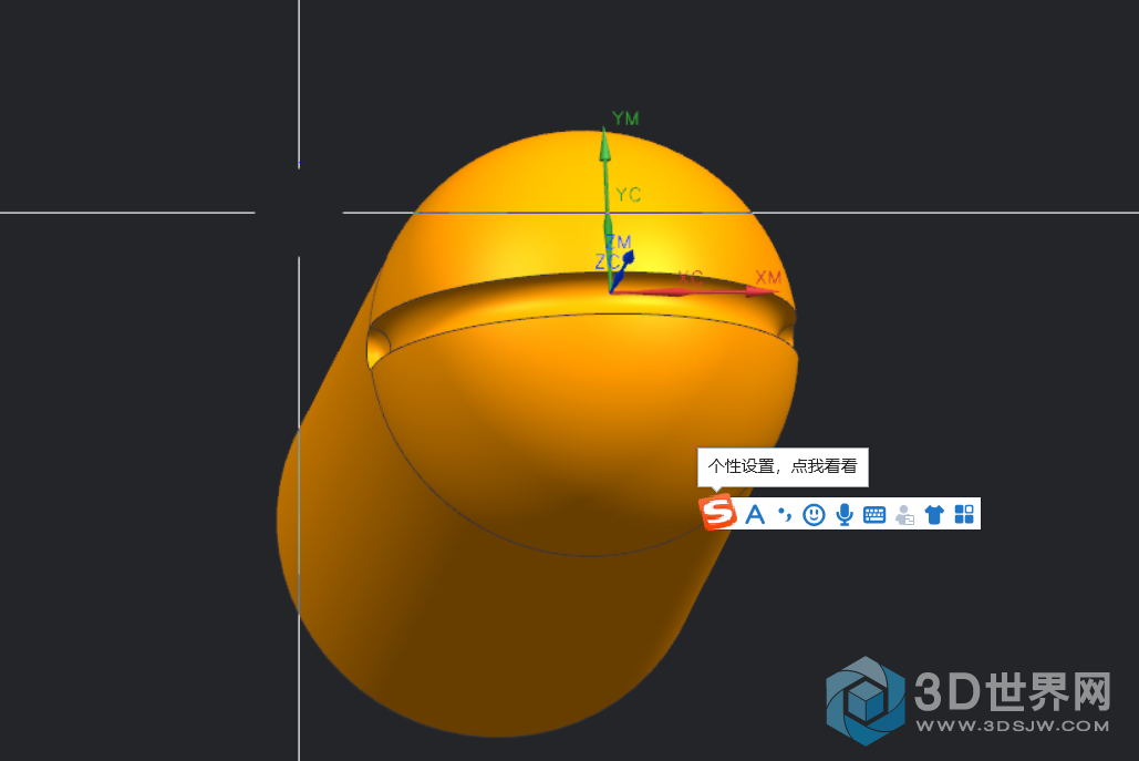

[求助] 这图档怎么一刀流加工出来

加工流道吗?

 楼主| 发表于 2019-3-13 10:42:19 | 显示全部楼层
是流道R3.0的想用球刀一次性加工出来

 楼主| 发表于 2019-3-13 10:44:10 | 显示全部楼层
三轴加工一把球刀加工出来

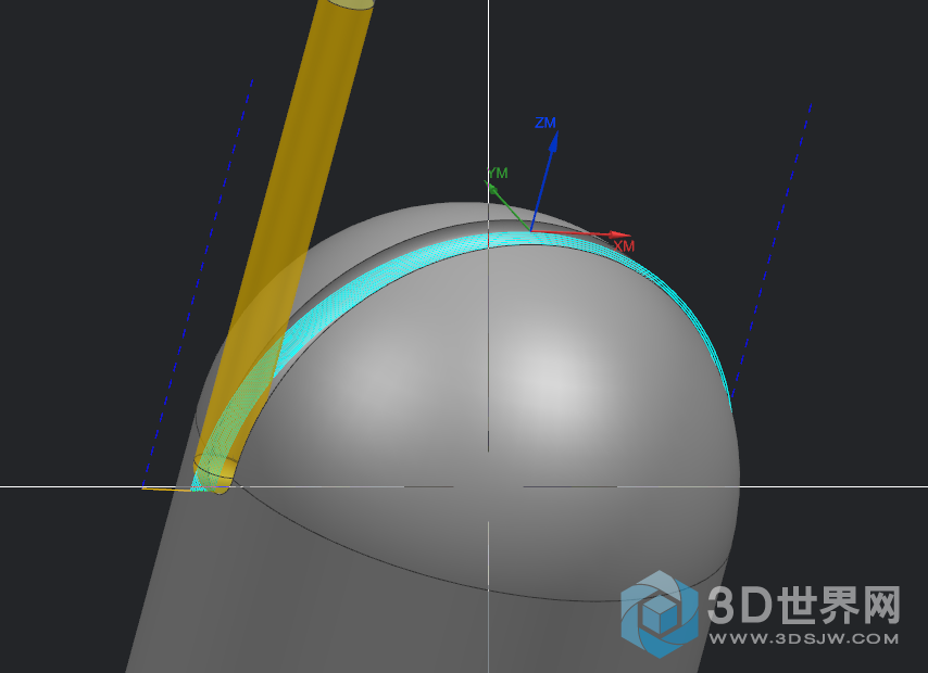

发表于 2019-3-13 11:42:23 | 显示全部楼层
长风破浪A 发表于 2019-3-13 10:42
是流道R3.0的想用球刀一次性加工出来
3轴机器不行吧    4轴就可以

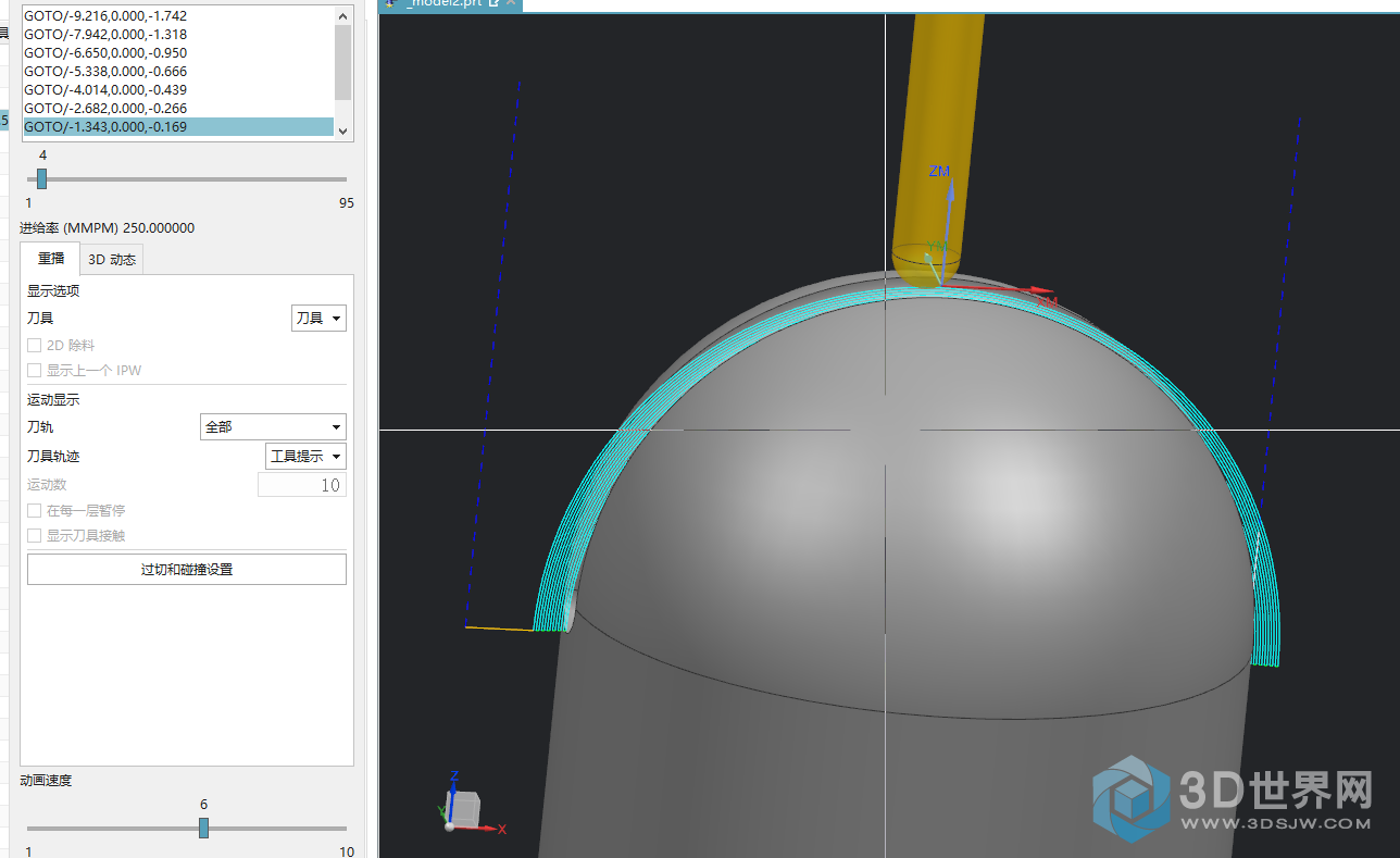

发表于 2019-3-13 11:49:23 | 显示全部楼层
1552448842(1).png 1552448842(2).png 1552448842(3).png 1552448842.png 去看看 最高境界 的视频,有一期教的就是类似的这个流道

 楼主| 发表于 2019-3-16 10:59:40 | 显示全部楼层
你那两根流线是怎么做的

发表于 2019-3-17 09:35:29 | 显示全部楼层
长风破浪A 发表于 2019-3-16 10:59
你那两根流线是怎么做的
刀路转曲线

 楼主| 发表于 2019-3-17 11:21:01 | 显示全部楼层
那还要用专门的后处理
