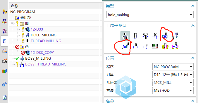

我用圆铣做精加工.凹加工出来的圆是正尺.凸加工出来的圆尺寸就会小...头一次用凸圆加工工件小了1.5MM.哪位高手可以指点一下.是UG的漏洞还是我没弄明白.如果参数可以控制在哪更改.谢谢好心人.期待你的回粘

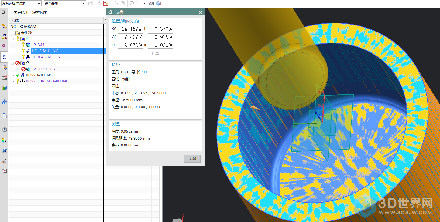

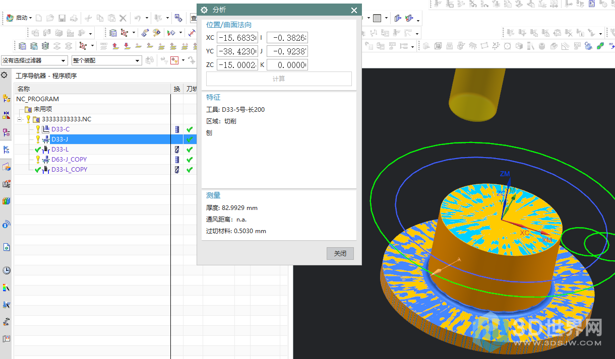

我编的时候不带刀补.刀没换过..加工凹圆后就加工凸圆.在软件仿真之后测量余量显示-0.3左右
