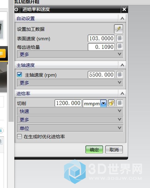

被这个问题搞死了,不知道它是个什么规律,怎么样才会自动改,每次编好程序都要回去看下,有时看一下一生成它又自动改了。。。。
我试了半天,觉得应该和它上面那个表面速度和每齿进给量是关联的,就是你换刀后每齿进给量和表面速度后面都不能有计算器,否则它会根据每齿进给或表面速度自动生成转速。。。。
搞的乱死了,,有没有人遇到这个问题,,怎么解决的,烦死了  ,,,

在文件--实用工具----用户默认设置---加工---用户界面---对话框---运行工艺助理打钩去掉就可以了

没看懂你要表达什么,不过我是,输入主轴转速,然后输入进给,然后再点主轴转速后面的计算器,确定。就可以了
点评
正解,不点计算器,值会自己变  发表于 2019-4-1 10:47

确实是输完后要点转速的计算器,感觉也挺麻烦的。暂时没找到好方法

没用我试过
