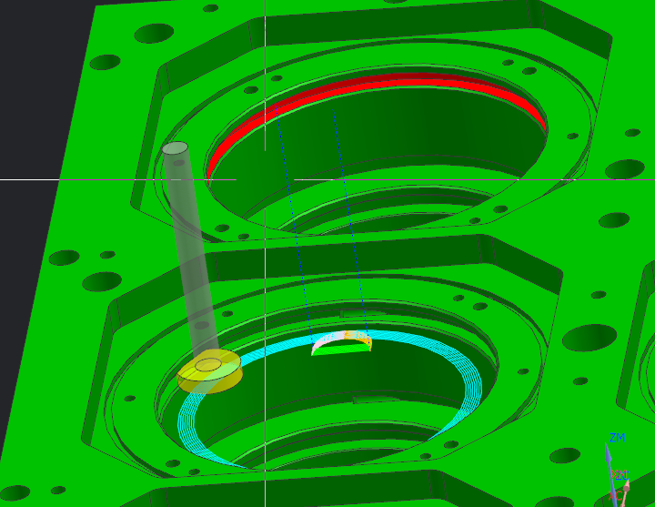

第一次编T型槽,铝料厚7mm宽7mm的T型槽一刀吃1mm,那么转速进给给多少合适呢   给个范围就行

一刀到位

要看刀具的 大概S500-800 f100左右听声音调 搞开粗一刀就好了 吃1mm铝件太少了
