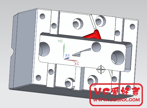

太谢谢,我之前用的是cimatron e软件理解方式不同,学ug是不是没戏啊
好好学就行了,能帮上就行,有事多问

 楼主| 发表于 2012-2-22 14:47:14 | 显示全部楼层
3D小王 发表于 2012-2-22 13:33
不知能不能帮你解决
ug实在是太恐怖了,搞不定啊,图档发给你了,帮我弄下教程
底面为中心见图片,我cimatron E软件两步就搞定了,用这个ug搞的好几个月了ucs还是搞不定,帮帮忙谢谢了

发表于 2012-2-22 14:53:15 | 显示全部楼层
底面为中心见图片,我cimatron E软件两步就搞 ...
可是你没发PRT啊,用网盘功能发prt上来

 楼主| 发表于 2012-2-22 15:01:37 | 显示全部楼层
没办法上传啊,你看看有没有自己的prt文件给我做个,转过来的坐标系呢,随便做个好了,你刚刚的那个视频没转换方向啊

 楼主| 发表于 2012-2-23 08:02:11 | 显示全部楼层
不知能不能帮你解决
小王,早上好啊,你能否把你弄的那个视频的底面翻过来搞个坐标啊,这个时候按俯视图时跟你做的水平反过来显示的,可以么,谢谢了

发表于 2012-2-23 09:35:41 | 显示全部楼层
zhouhui920 发表于 2012-2-23 08:02
小王,早上好啊,你能否把你弄的那个视频的底面翻过来搞个坐标啊,这个时候按俯视图时跟你做的水平反过来 ...
恩,可以。不过等下,我刚刚睡醒....

发表于 2012-2-23 09:44:32 | 显示全部楼层
不管哪个面,只要你选择的是对象的CSYS就可以了。
