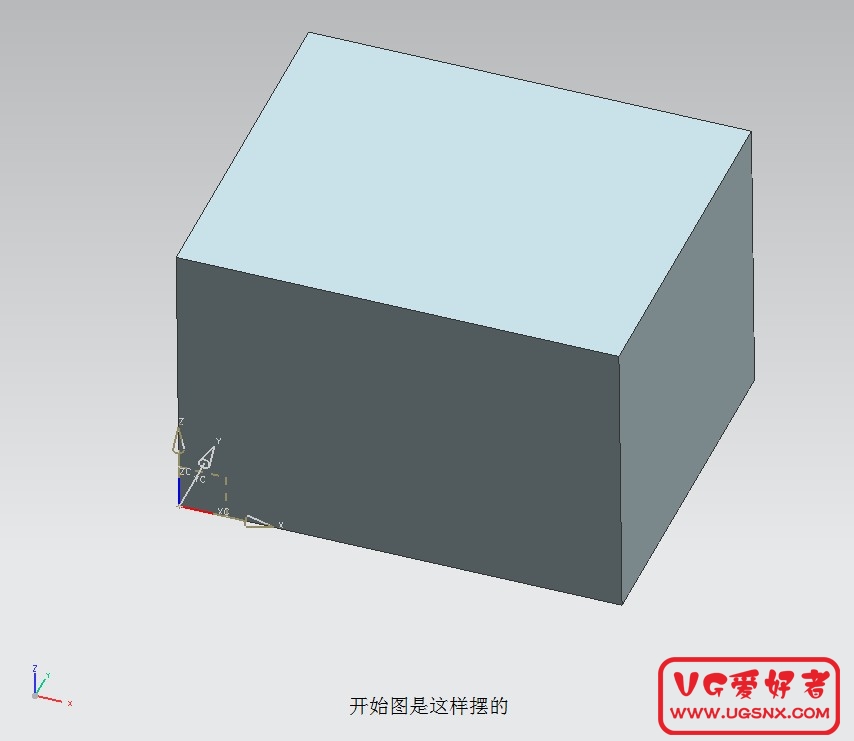

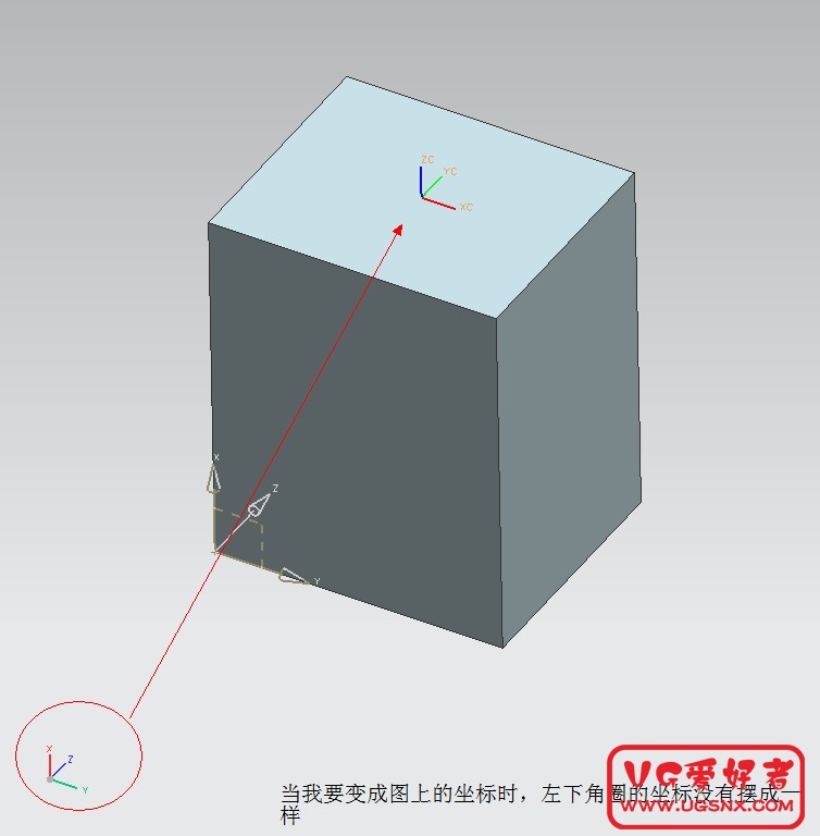

 楼主| 发表于 2012-2-23 12:37:17 | 显示全部楼层
3D小王 发表于 2012-2-23 09:44
不管哪个面,只要你选择的是对象的CSYS就可以了。
设定为绝对后,怎么又退回去了,为什么设定坐标后,使用显示方式-俯视图为什么不是按最新建的坐标方向显示呢
686
2743
8万
大将
85010
灌水王优秀版主论坛元老论坛技术员论坛贡献可爱天使
发表于 2012-2-23 16:04:50 | 显示全部楼层
zhouhui920 发表于 2012-2-23 12:37
设定为绝对后,怎么又退回去了,为什么设定坐标后,使用显示方式-俯视图为什么不是按最新建的坐标方向显示 ...
你设定为绝对的当然就回去了!绝对的就一个,就是在坐标原点!视图都是自己订的,为啥一定要俯视图呢,你按F8就可以摆正视图。

 楼主| 发表于 2012-2-24 12:11:17 | 显示全部楼层
好的,谢谢了,原来ug时这样定义的,看来还是不习惯,给出感谢

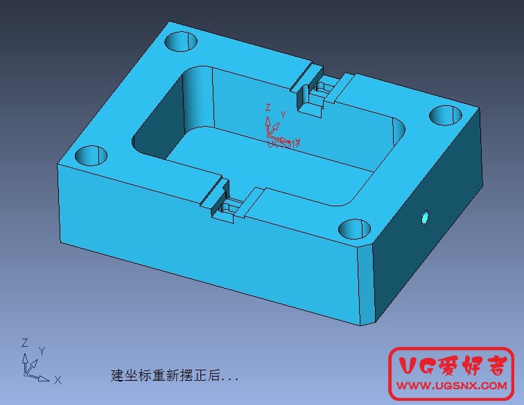

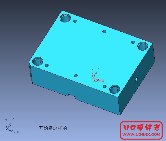

发表于 2012-2-27 11:07:31 | 显示全部楼层
我也是用Cimatron的,其实很早就接触UG了,就是搞不懂它的坐标,来跟3D小王学习一下,请多多指教...
218
3294
3294
发表于 2012-2-27 11:30:05 | 显示全部楼层
第2张图......
3439
3439
发表于 2012-2-27 11:44:13 | 显示全部楼层

发表于 2012-2-27 16:20:52 | 显示全部楼层
这是Cimatron 做的,很容易很快就可以做出来...
