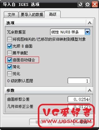

注意在导入IGS时,在高级中,勾选【曲面自动缝合】选项,可以解决不少麻烦。

对,这个√上如果你的曲面好有意外惊喜哦。{:soso_e182:}那就是IGS可以直接导入自动变成实体哦,不信你们试试。
但是这个功能也有弊点,如果你的曲面有问题,强制缝合,有时导进去曲面会出错。

嘿嘿,确实是,直接成实体了

没什么实际用处,只是省了一步缝合而以。。。如果原图档烂的话,,,同样缝不起来
点评
这些步骤是为了解决原图档没有问题,导入后出现烂面的情况  发表于 2011-12-28 15:41
