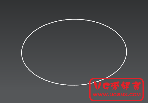

在UG8。0草图中知两点和直径怎可画弧?

发表于 2012-3-5 20:11:35 | 显示全部楼层
你好,你给出的已知条件已经足够确定弧是位置和长度了。
74
966
37838
发表于 2012-3-5 20:42:20 | 显示全部楼层
随便画一段弧,再约束就能达到你的要求。

发表于 2012-3-5 22:37:37 | 显示全部楼层
圆弧命令指定起点和终点,然后约束半径或者直径即可

发表于 2012-3-5 23:23:06 | 显示全部楼层
QQ截图20120305232112.png 楼上正解!

发表于 2012-3-8 12:58:24 | 显示全部楼层
上面说的挺好的了,我再来补充一下你做的弧线在哪个方向你就拖到哪,然后左键确认一下.这样可以确定是G02还是G03的弧.
