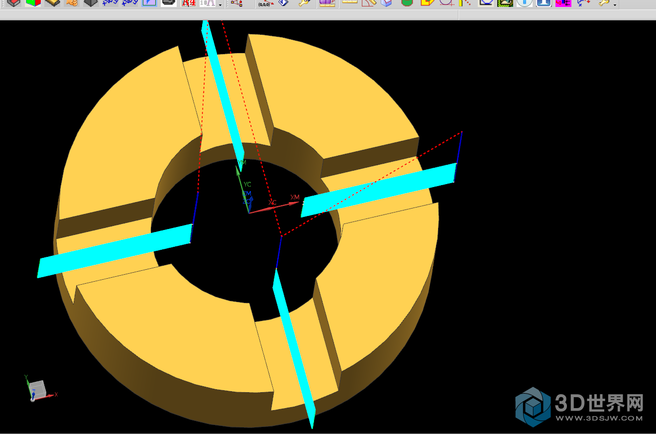

[已回复] 这个槽咋做,直接断刀很难受

思路是最主要的  这种活刀路要这么做刀具双向混合走外部下刀    如果很多就斜线走最快 就是刀具消耗会很快
我用键槽铣刀咋个整比较快呀

 楼主| 发表于 2019-4-10 10:48:46 | 显示全部楼层
NZBUG 发表于 2019-4-9 17:40
这个槽咋做,直接断刀很难受 [修改]
我用键槽铣刀能不能一刀做掉。12MM宽10.5深

发表于 2019-4-11 03:51:46 | 显示全部楼层
你下刀直接踩刀啊,选的线延伸大于刀的半径!比如10的刀延伸5.5以此类推!

发表于 2019-4-11 08:09:04 | 显示全部楼层
延伸刀轨。距离为55%刀具。 往复铣。线性进刀 完全OK的
