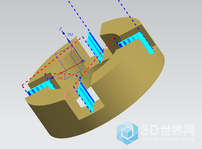

发表于 2019-4-8 20:54:00 | 显示全部楼层 |阅读模式
45号钢,用什么刀加工啊,钨钢铣刀一刀就断了,不知道该咋办了。

发表于 2019-4-9 14:39:26 | 显示全部楼层
思路是最主要的  这种活刀路要这么做刀具双向混合走外部下刀    如果很多就斜线走最快 就是刀具消耗会很快

发表于 2019-4-8 21:18:34 | 显示全部楼层
问题两个:1.没有进退刀,直接踩刀。2.铣完一层,直接快进到另一层起点。不断刀的话真的是天理不容!

发表于 2019-4-8 21:11:45 | 显示全部楼层
抬刀到开放区域再下刀 你这程序问题多的很

 楼主| 发表于 2019-4-8 21:21:00 | 显示全部楼层
其实我只是单纯的想求快,没想到直接断刀了

发表于 2019-4-8 22:02:30 | 显示全部楼层
不想抬刀的话,也要在工件外下刀。不要走满刀,要螺旋铣下去。时间也不长。吃刀量不能过大。

发表于 2019-4-8 22:04:12 | 显示全部楼层
踩刀了,把进退刀弄出来,直接踩刀很伤刀具。

发表于 2019-4-8 22:05:27 | 显示全部楼层
想快可以编个往复铣,区域内抬刀给直接或者0.5,不要剩那点进退刀的时间,很亏

发表于 2019-4-9 08:11:19 | 显示全部楼层
好像楼主还停在撞刀找经验的阶段,你们老板怎么敢给你编程的啊。太狠了。
  你这个移刀也有问题的。是用的G0移刀,虽然你的加工位置正好是在四个项限上。但如果用的前一平面的话。最好用G1移刀。G0走的话。很多老机器都是走的折线段。很容易过切 断刀。
