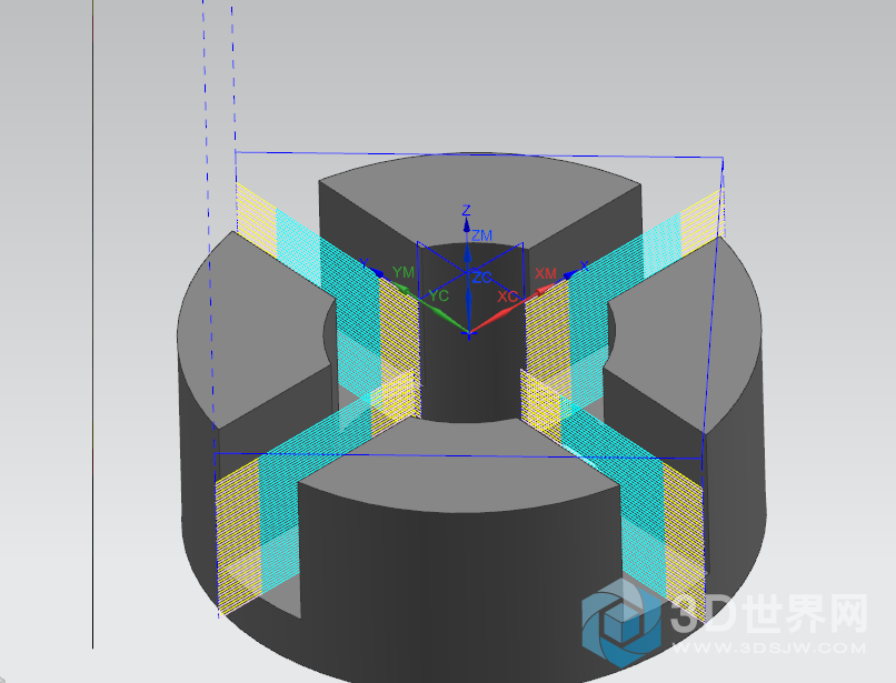

[已回复] 这个槽咋做,直接断刀很难受

发表于 2019-4-9 08:28:29 | 显示全部楼层
加一个进退刀,用混合铣比较合理

发表于 2019-4-9 08:35:50 | 显示全部楼层
如果槽跟道具直径一样,2D斜向进退刀

发表于 2019-4-9 08:38:23 | 显示全部楼层
这程序不断到才怪

 楼主| 发表于 2019-4-9 09:34:02 | 显示全部楼层
reple* 发表于 2019-4-9 08:11
好像楼主还停在撞刀找经验的阶段,你们老板怎么敢给你编程的啊。太狠了。
  你这个移刀也有问题的。是用的 ...
{}我就是老板

发表于 2019-4-9 09:43:52 | 显示全部楼层
qq524645518 发表于 2019-4-8 21:21
其实我只是单纯的想求快,没想到直接断刀了
你可以延长刀路啊,在开放区域 进刀不就可以了

发表于 2019-4-9 11:38:16 | 显示全部楼层
直接进刀不坏才怪!

发表于 2019-4-9 14:29:57 | 显示全部楼层
老哥厉害了。。。 做程序要有思路不是怎么快怎么来

发表于 2019-4-9 14:39:26 | 显示全部楼层
思路是最主要的  这种活刀路要这么做刀具双向混合走外部下刀    如果很多就斜线走最快 就是刀具消耗会很快
