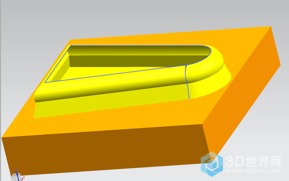

如图,沿导线扫掠时设置为实体,完成后总是片体,为什么呢??

你的截面曲线是不是封闭的?有没有断开的地方?改大公差试试?

一段线扫掠就是片体,一个面(曲线能连接成面)扫掠才能是实体

我看唐康林教程就是一个曲线段做的,我试过用封闭曲线做出来是和曲线形状一样的实体。唐康林用曲线段可以做出一个整实体。

截面和引导线替换一下扫试试

我也扫掠过实体变片体,把公差改成0.01就好了。
