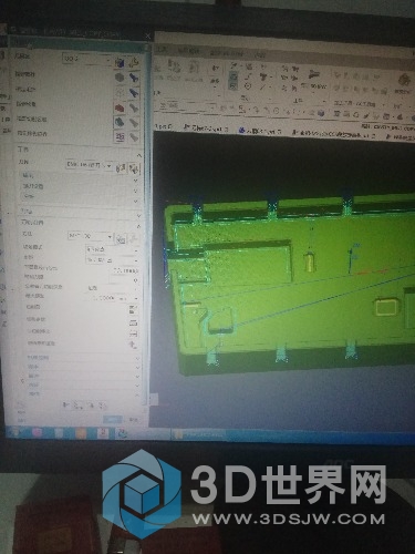

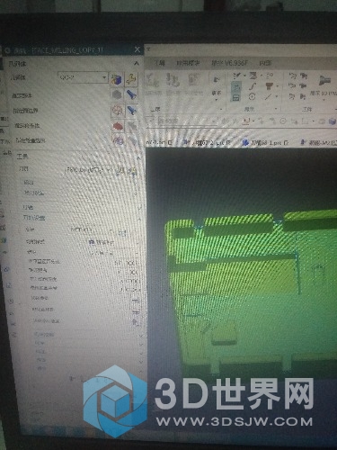

图片上是铝件,我用型腔铣开粗完,可以直接改为轮廓光底和壁吗,不知道这样光出来的壁会不会光顺会不会准,还有就是我用平面铣光底和壁同一个操作这样可以吗?不然底光完再用线铣光侧壁层多了麻烦,请大神指点迷津!:daxiao:

发表于 2019-4-28 10:59:20 | 显示全部楼层
要求不高的话完全可以;我就经常这样干;这样编可以偷个懒=.=

刀受得住,余量留得不多,壁是直壁没有斜度的。可以这样做

兄弟,你好!希望我罗工的回答对你有帮助:平面铣当先,然后再侧壁(底部留量,不然主轴沉降会深0.01-0.03之间)然后再一刀接平。
