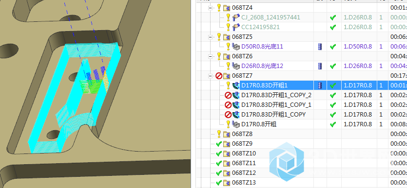

开粗向内加工 怎么进刀都是这样 !

发表于 2019-5-5 16:33:17 | 显示全部楼层
跟你的毛胚有关系,如果你进刀的地方有毛胚的话他是会避让的,或者当成封闭进刀

发表于 2019-5-5 14:45:20 来自手机 | 显示全部楼层
跟随部件就行了,这种简单的地方用面铣就可以可了不得,这里应该是你用型腔洗修建边界时候,修多了,没有地方下刀了,所以就从里面下

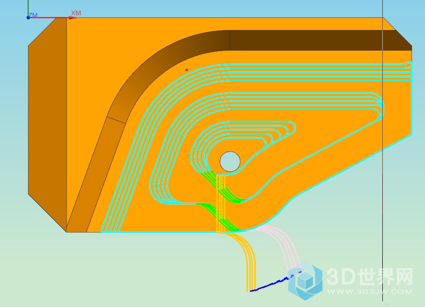

发表于 2019-5-5 12:24:30 | 显示全部楼层
你要是用跟随周边,不做边界,就是这样的
这和你的相关区域有关系

发表于 2019-5-5 12:32:12 | 显示全部楼层
修剪至最小安全距離去掉,試試看。

发表于 2019-5-5 13:34:57 | 显示全部楼层
你是不是设毛坯了

 楼主| 发表于 2019-5-5 13:37:09 | 显示全部楼层
lj564105035 发表于 2019-5-5 12:24
你要是用跟随周边,不做边界,就是这样的
这和你的相关区域有关系
边界怎么做  新手 不太懂{}

 楼主| 发表于 2019-5-5 13:43:57 | 显示全部楼层
gn02362507 发表于 2019-5-5 12:32
修剪至最小安全距離去掉,試試看。
这个我试过了没用

 楼主| 发表于 2019-5-5 13:44:29 | 显示全部楼层
是设了   不设又没事   好奇怪

 楼主| 发表于 2019-5-5 13:55:57 | 显示全部楼层
刀路就是向内的 出现这个问题 也是很奇怪

发表于 2019-5-5 14:16:55 | 显示全部楼层
.゜蜗牛 发表于 2019-5-5 13:43
这个我试过了没用
是否可上傳你的圖檔呢?   自己單純弄了一個程式,是從外部進刀,並沒有像你這樣子。
