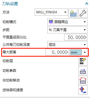

发表于 2019-5-5 22:03:58 | 显示全部楼层
{:smile:}你意思是只要最后一层的刀路对吗?  切削层那里写0即可

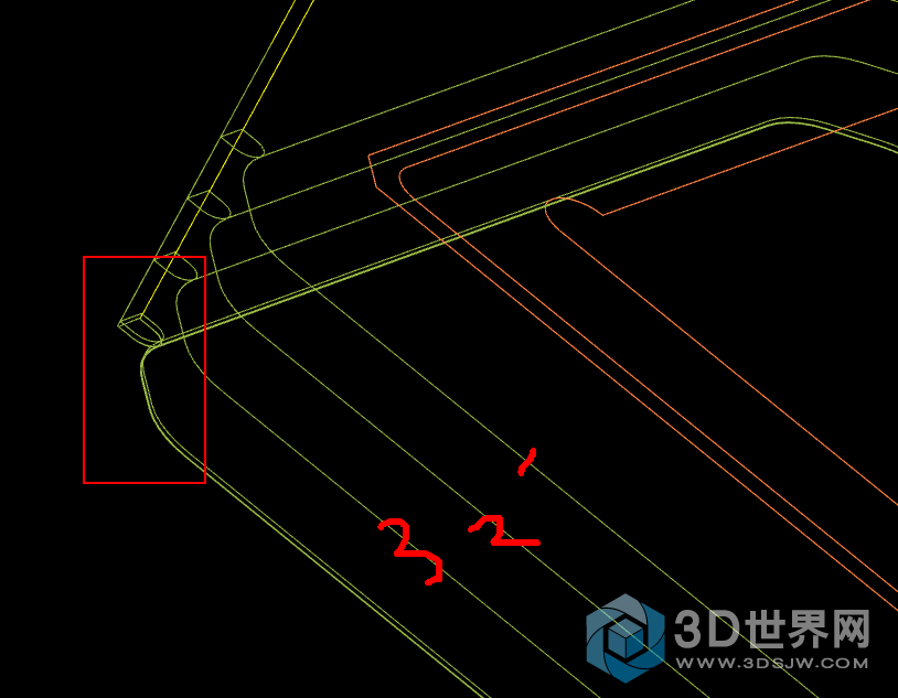

分层加工,每层假如下5MM 然后在最后一刀侧面精修一刀。

比如这样。{}{}{}

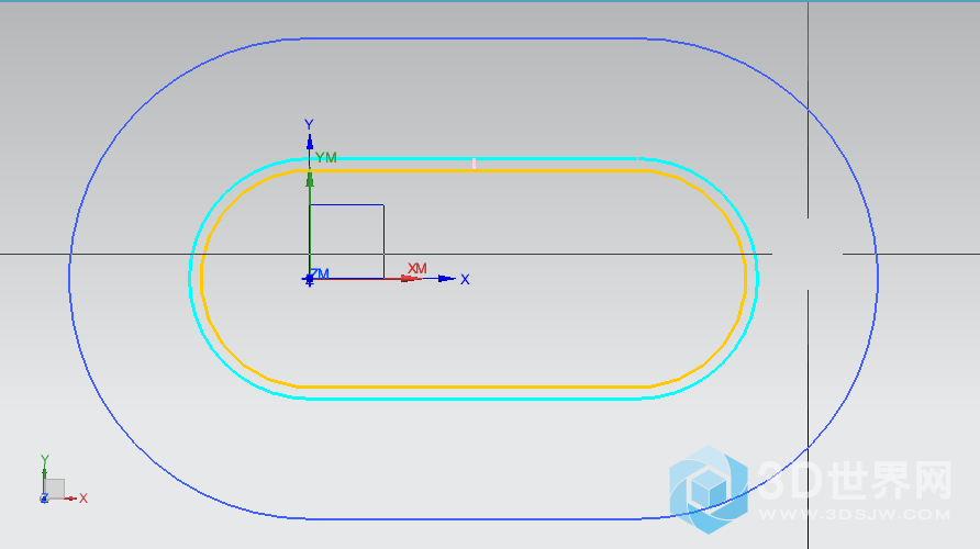

发表于 2019-5-6 11:02:43 | 显示全部楼层
可以通过进刀和切削去控制的

 楼主| 发表于 2019-5-6 11:15:07 | 显示全部楼层
fangjian012925 发表于 2019-5-6 11:02
可以通过进刀和切削去控制的
详细点

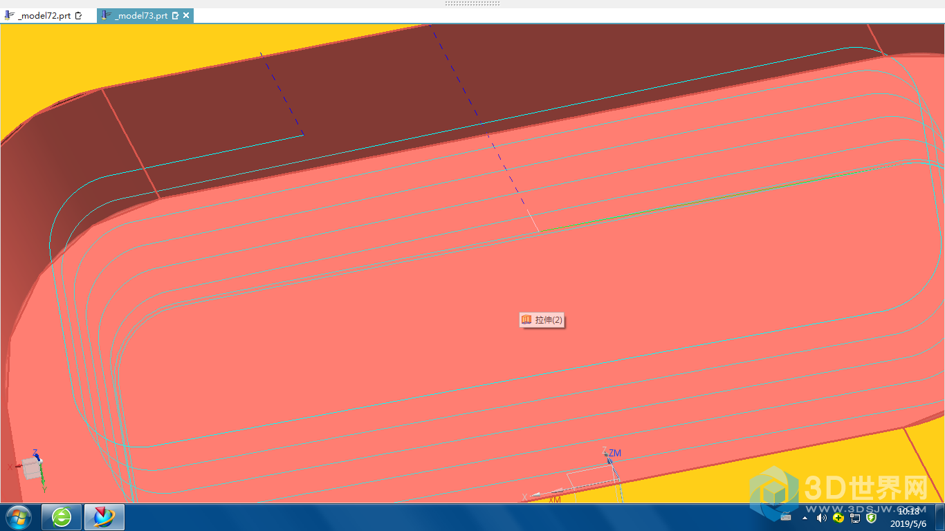

发表于 2019-5-6 11:18:49 | 显示全部楼层
这种合适么?不一定是你想要的刀路

 楼主| 发表于 2019-5-6 11:22:39 | 显示全部楼层
fangjian012925 发表于 2019-5-6 11:18
这种合适么?不一定是你想要的刀路
算是一个思路,不错不错{},
轮廓加工,非螺旋。
看楼下的照片效果,这才是我想要的{:smile:}
