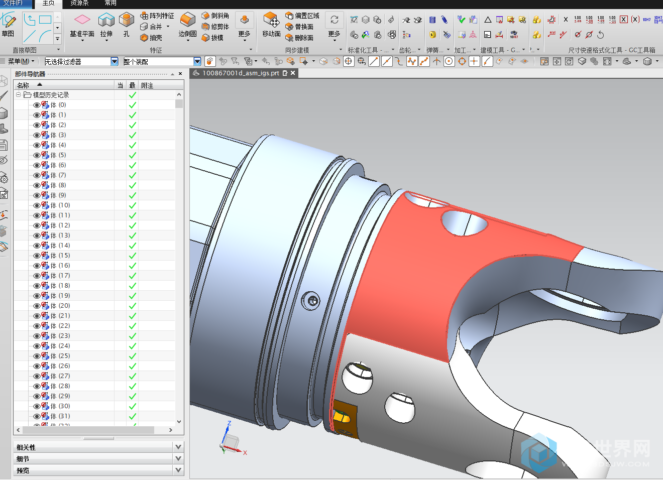

各位大神:我司很多老外发来的IGS格式模型,导入后就是很多片体组成的 编程很不方便,请问谁知道怎么把它转化成一个整实体,谢谢大家?

缝合后自动转换为实体。如果出现破面就要修补后缝合
