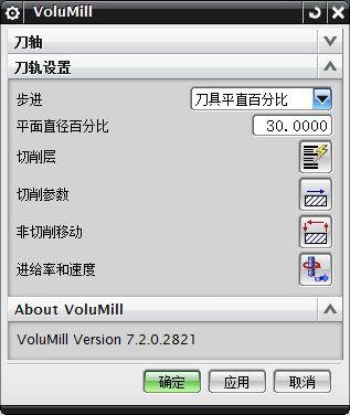

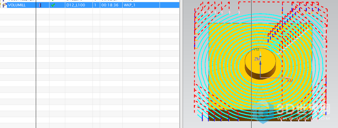

跳刀在什么地方控制呢?为什么每次都会跳到安全平面?

进给打开看看有个地方要设成20000

 楼主| 发表于 2019-5-9 15:23:07 | 显示全部楼层
pangqiang* 发表于 2019-5-7 16:31
进给打开看看有个地方要设成20000
问题已经解决,谢谢啦!
