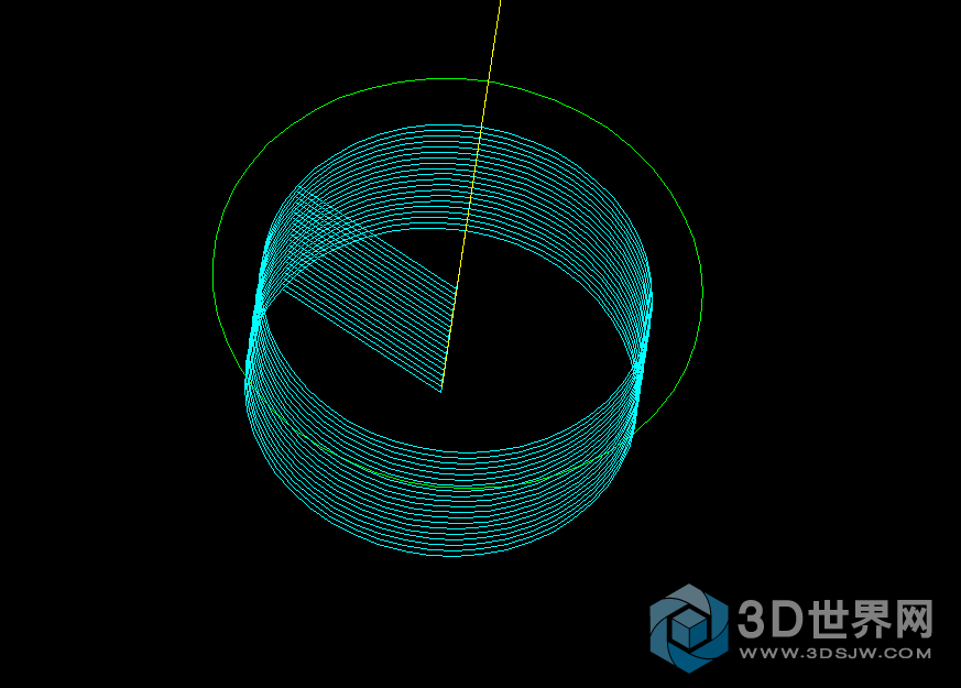

[已回复] UG用平面铣或者型腔,或者等高,不用孔铣。如何不抬刀

发表于 2019-5-21 12:38:17 | 显示全部楼层

这个是正解,进刀方式为点。 但是你这太随便了 半径弄得太大了 不美观!  发表于 2019-5-21 13:26

 楼主| 发表于 2019-5-21 12:39:30 | 显示全部楼层
晚生不才 发表于 2019-5-21 11:59
版本太高  打不开!
就是一个孔,随便画个就行的。就是能每次从中心直线下刀,不退刀就行。

发表于 2019-5-21 13:27:44 | 显示全部楼层
11楼的  那哥们  是正解   就是你需要的!

发表于 2019-5-21 13:31:30 | 显示全部楼层
封闭区域 弄成与开放区域相同
开放区域   进刀方式 弄成 点  选择圆形   填入合适的半径即可!

发表于 2019-5-22 08:45:10 | 显示全部楼层
进退刀封闭区域与开放区域相同;开放区域设置成矢量-沿直线,选择合适的矢量(X轴或者Y轴或者Z轴)然后数值根据圆的大小和刀具的直径算出来,然后就是从圆中心下刀,进刀走直线

发表于 2019-10-25 16:03:56 | 显示全部楼层
kresnik 发表于 2019-5-21 12:29
你这是一刀走出来的,我孔铣也能出来。我要插销或者线性呀,难道我说明里没说吗?或者你发个PRT文件看看

发表于 2019-10-25 17:14:01 | 显示全部楼层
其实很简单首先你要圆心进退刀 所以 设置个进刀点这个解决
第二你要求只有进刀 退刀只到圆弧中心不抬 直接就是进刀进下一层对吧
这个就是进刀要有个高度 =层深   退刀没有高度
安全转移 选择直接 这样应该就是你要的效果了
具体的我没试大概思路应该是这样
