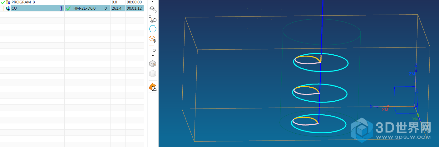

用插销的方式,不用沿斜面进刀,只用插销或者线性的方式进刀。如何在铣孔时不抬刀。每次进刀点和退刀点都设置在中心。不要用编辑导轨命令,一个一个编辑太麻烦,还容易看错   如图 1.jpg

发表于 2019-5-22 08:45:10 | 显示全部楼层
进退刀封闭区域与开放区域相同;开放区域设置成矢量-沿直线,选择合适的矢量(X轴或者Y轴或者Z轴)然后数值根据圆的大小和刀具的直径算出来,然后就是从圆中心下刀,进刀走直线

发表于 2019-5-21 12:38:17 | 显示全部楼层
点评
对于加工我感觉 安全>速度>美观  发表于 2019-10-25 17:09
这个是正解,进刀方式为点。 但是你这太随便了 半径弄得太大了 不美观!  发表于 2019-5-21 13:26

发表于 2019-5-21 11:50:06 | 显示全部楼层
回帖奖励 +5 G币
你是想让他笔直的插下去?还是螺旋着下去,不进退刀的那种

 楼主| 发表于 2019-5-21 12:29:54 | 显示全部楼层
云工商巴巴 发表于 2019-5-21 12:15
木木木木木木木木木木木木木
你这是一刀走出来的,我孔铣也能出来。我要插销或者线性呀,难道我说明里没说吗?或者你发个PRT文件看看

 楼主| 发表于 2019-5-21 12:31:14 | 显示全部楼层
直线下去,不退刀,都是中心进刀

 楼主| 发表于 2019-5-21 12:32:29 | 显示全部楼层
kresnik 发表于 2019-5-21 12:31
直线下去,不退刀,都是中心进刀
编辑刀轨就算了,那个我会弄,不过的一个一个导轨去弄,太麻烦不说,还容易看错。怎么设置能直线中心下刀,转一圈,中心进刀不退刀
