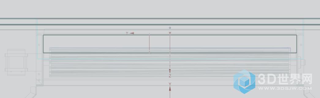

请问,1.ug如何在装配环境下绘制模型。           2.绘制模型时如何以其它零件的边线作为参照,像proe一样。

自顶向下设计 找点课程看看吧 这个才是正规合理的产品设计方法

新建组件然后把新建的组件设为显示部件,绘图是选择整个装配模试下就可引用装点线面

右击需要编辑的工件,设为工作部件。就可以编辑了
