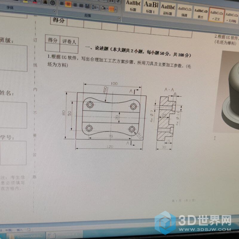

求助各位论坛大神步骤如何写具体看图 谢谢 应届目前学习的设计

有些尺寸看得不太清楚,还有材料也没有说明,具体参数你看着来吧,我大概给你写下步骤。第一个图
1:D18铣刀。型腔铣 开粗100*80外形,皂形外形,20宽的槽。余量,每刀吃深,进给,转速(没有材料,自行确定吧)
2: ∅6钻头。钻孔啄钻,4个∅7孔。每刀啄钻吃深,进给,转速(没有材料,自行确定吧)
3:D6铣刀。 螺旋铣∅11与∅7孔。余量,每刀吃深,进给,转速(没有材料,自行确定吧)
4:D6铣刀。等高轮廓精铣∅11与∅7孔。每刀吃深,进给,转速(没有材料,自行确定吧)
5:D6铣刀。(此处刀具大小随意,也可以换大刀)等高轮廓精铣100*80外形,皂形外形,20宽的槽。每刀吃深,进给,转速(没有材料,自行确定吧)

第二个图。更扯蛋,尺寸都没有的。大概步骤。1型腔铣整体开粗。2等高轮廓。铣刀精光底面外形。和中间的圆柱。3球刀。曲面区域铣削顶上的R和底下的R

第二个工艺:车床加工

第二个不知道是铣床加工还是车床加工。看你学的时候有没有学车床编程,没有的话就是铣床的
